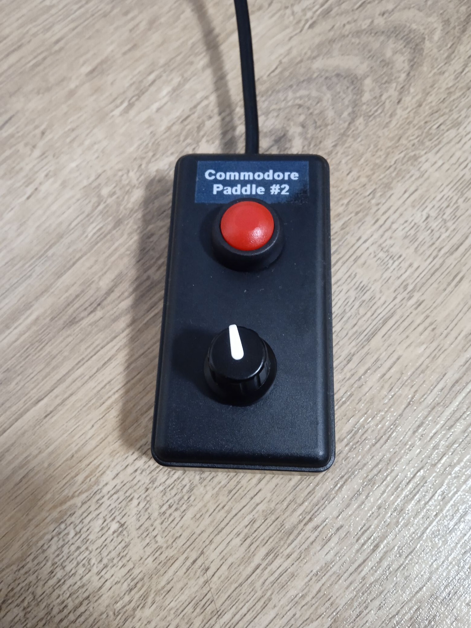

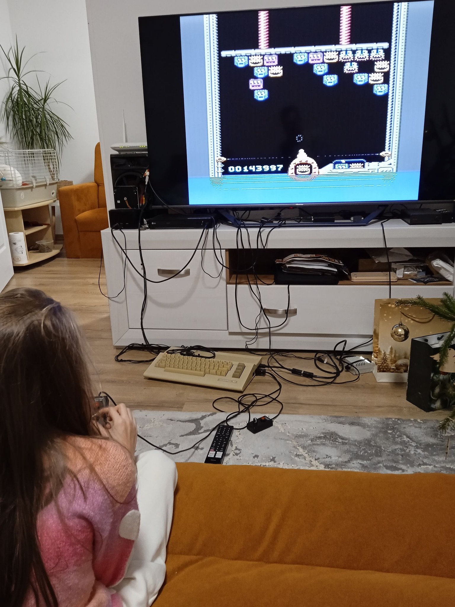

Az ünnepek utáni uborkaszezonban összedobtam egy paddle-párt C64-hez, az alábbi honlapon található infók alapján:
https://janderogee.com/projects/paddle/paddle.htm
Teljesen más érzés ezzel játszani, mint joystickkel vagy egérrel. A nagylányomnak is tetszett, segített a tesztelésben:

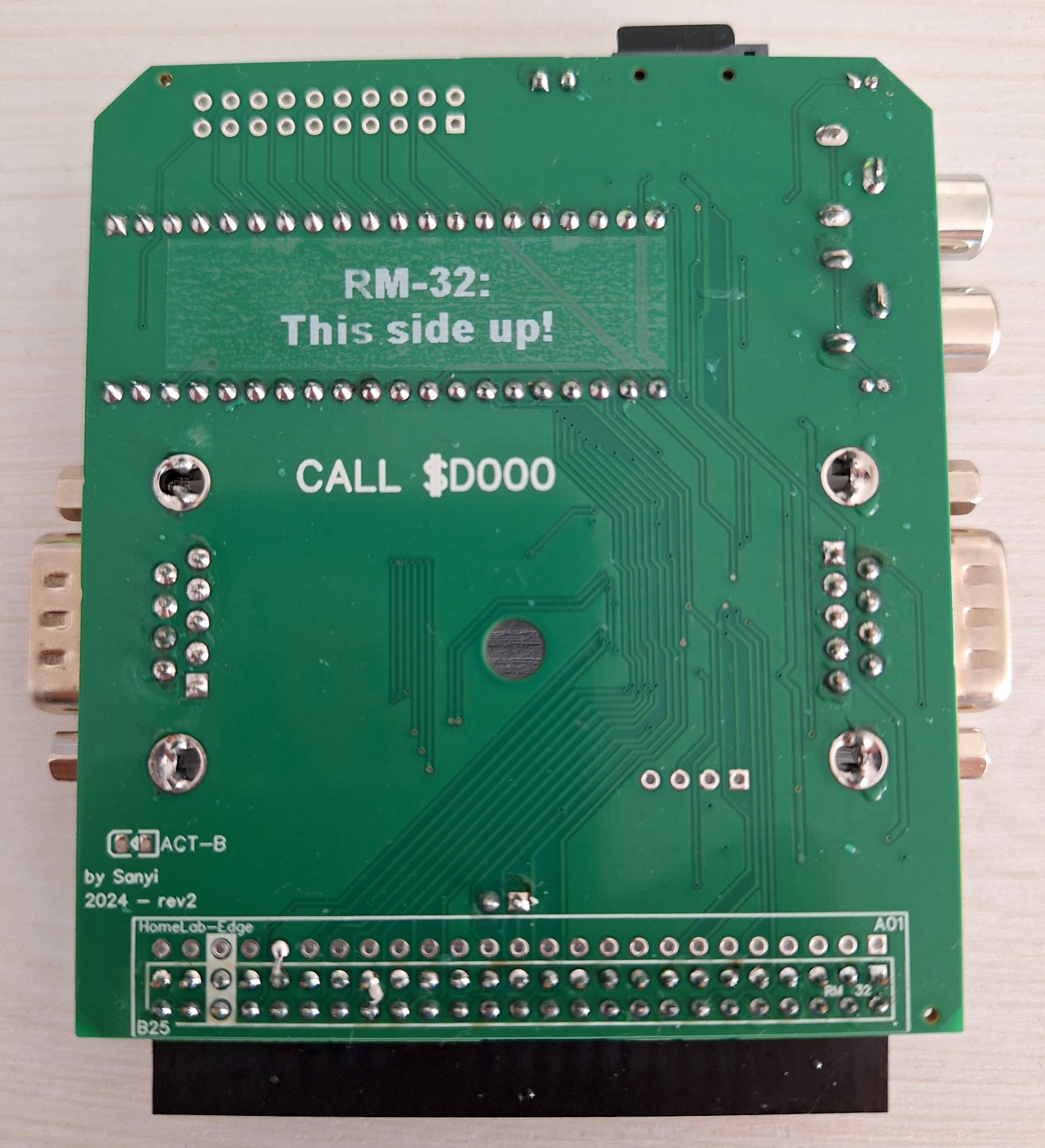

Még 2022-ben építtettem magamnak egy modernizált HomeLab 3/4 replikát (RM-32) Nagy Attilával. Viszont eléggé macerás volt a programok .wav-ból történő besípolása. A játékok vezérlése billentyűzettel körülményes, kényelmetlen annak, aki botkormány használatára szocializálódott. Az én gépem ezek miatt sajnos elég sokat pihent a dobozában.
Egészen mostanáig, amikor is Vass Sándornak hála megjelent hozzá egy napjainkban divatos kifejezéssel élve "mindent is" tudó cartridge. Magának a cartnak a képességeit csak vázlatosan ismertetném:
-htp fájlok betöltése microSD kártyáról
-2 joystick port
-AY-3-8910 hangchip sztereo kimenettel
-API, megszakítás-kezelés, memóriateszt...
Vannak korlátai is a panelnek, pl. csak HL3/4 gépekkel, és azok bizonyos klónjaival kompatibilis. A felhasználható memóriaméret is limitált, de ez tapasztalataim szerint a gyakorlatban ritkán okoz gondot.

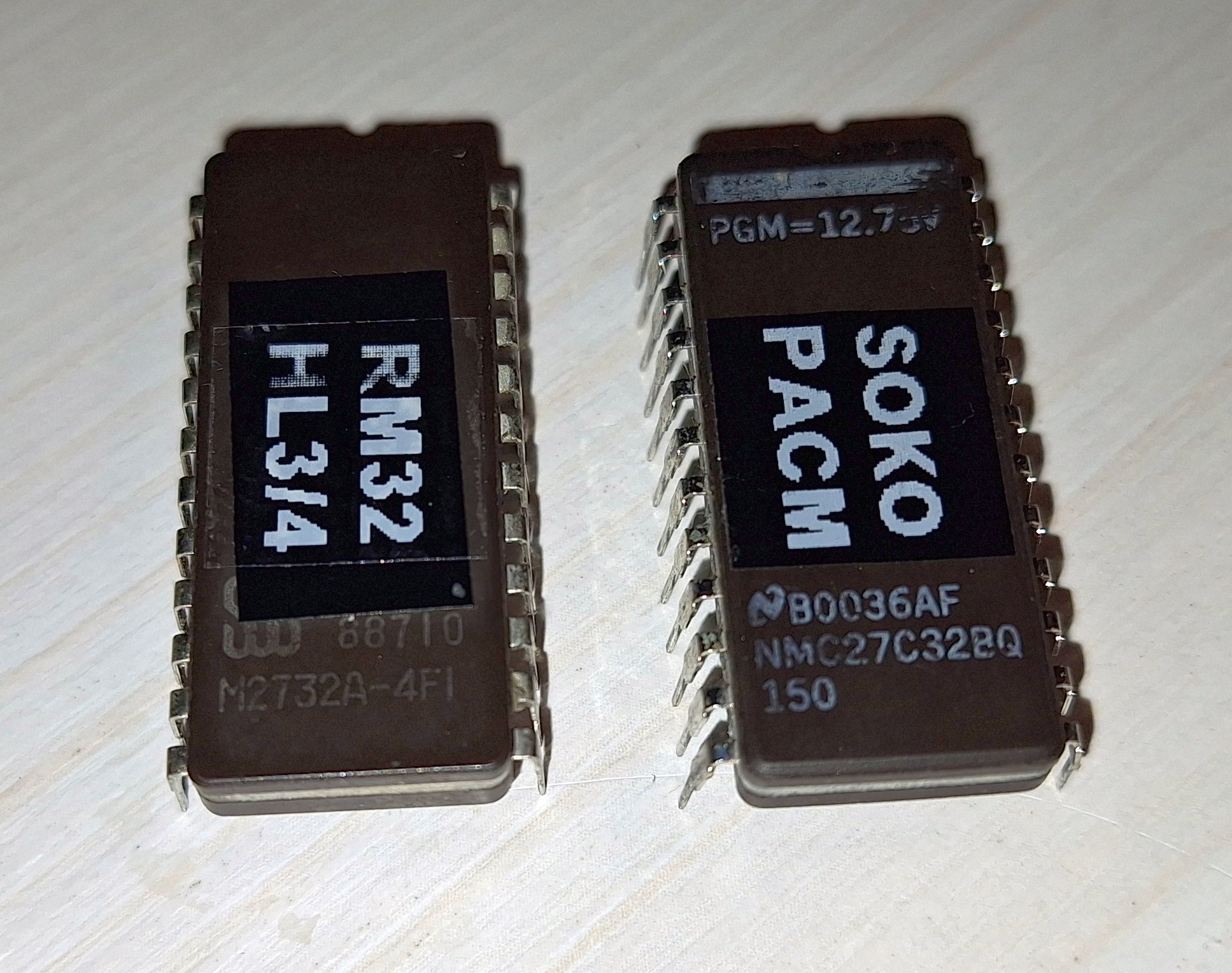

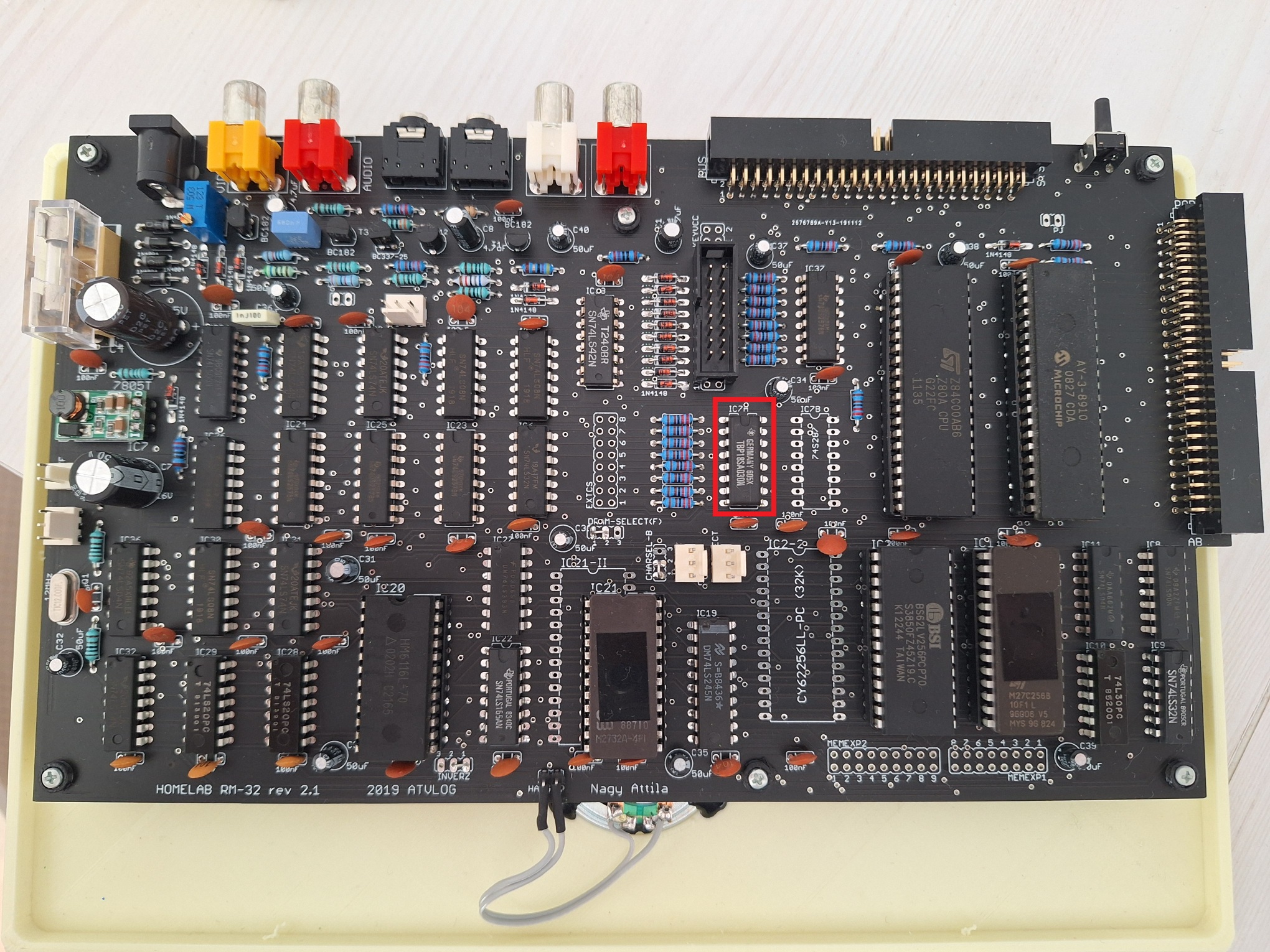

A cart használatához az RM-32 esetén cserélni kell a PROM-ot (a képen pirossal jelölt, 7A számú IC), ami nem eget rengető feladat, de az én gépemben ez a művelet eredeti kiforrasztásával járt, mert eredetileg nem volt foglalatban.
A cart nem "plug-n-play", ez a fogalom még ismeretlen volt a HL fénykorában, bő 40 évvel ezelőtt. Csatlakoztatást követően (ezt RM-32 esetén alkatrészoldallal lefelé kell megtenni a hátsó bővítő portba helyezéssel) CALL $D000 paranccsal tudjuk meghívni annak fájlböngészőjét, ezt az utasítást rá is szitázták a NyÁK-lap forrasztási oldalára.

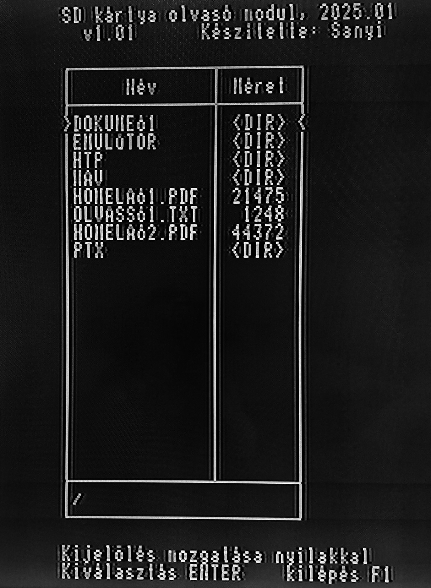

A fájlböngésző kezelése eléggé intuitív, a 4 irány-nyíllal tudunk mozogni és az ENTER-rel fájlt indítani. Utóbbi legtöbbször automatikusan megtörténik, de ha nem, akkor a megfelelő CALL utasítással általában sikerülni szokott (pl. Solti Imre programjai esetén a CALL $5000 működik többnyire).

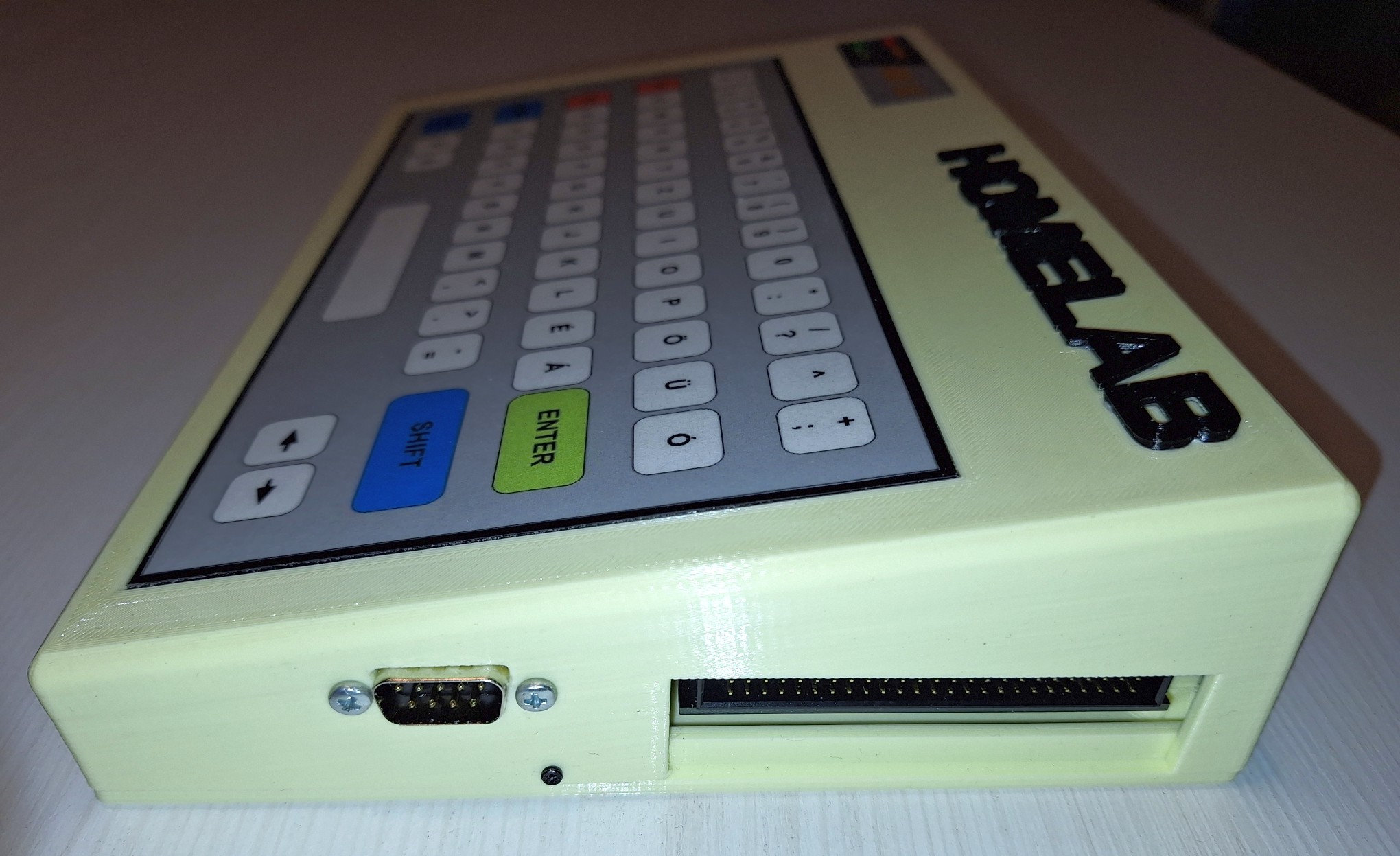

Papp Péter már 2022 tavaszán posztolt arról, hogy HomeLab 4-en épített ki joy portot a kurzor nyilak és a SPACE párhuzamosításával, hogy könnyebb legyen Tie-vadászt és Tetrist játszani. Én annyival fejlesztettem tovább az ötletet, hogy ha már az ENTER-rel tudok a böngészőben fájlt választani, és a billentyűzetmátrix is lehetővé teszi, a DB9 port #9-es lábára kivezettem azt második tűzgombként. Az elsődleges tűz maradt a SPACE, az irányok pedig a kurzor nyilaknak felelnek meg. Természetesen a használathoz nem árt egy 2-tűzgombos kontroller. Ehhez készen is vásárolhatunk joystickot, vagy ha van otthon egy elektronika nélküli, passzív Sega Master System kontrollerünk, az is megteszi. Esetleg módosíthatunk egy QuickShot-ot vagy Competotion Pro-t, vagy bármilyen másfajta 2-gombos botkormányt.
A DB9-aljzatot először csak simán kilógattam a házból, hogy lássam, működik-e a koncepció. Miután bevált, a port végleges helyére, a gép jobb oldalára került a C64 mintájára. A végeredmény nem lett rossz, ahhoz képest főleg, hogy csak fúrót és reszelőt használtam.
A cartot "fejjel lefelé" kell a HL-32 hátsó bővítőportjához csatlakoztatni.
A minimalista fájlböngésző 64 karakteres módban.
A pirossal jelölt PROM-ot kellett cserélni, Attila jóvoltából volt mire.

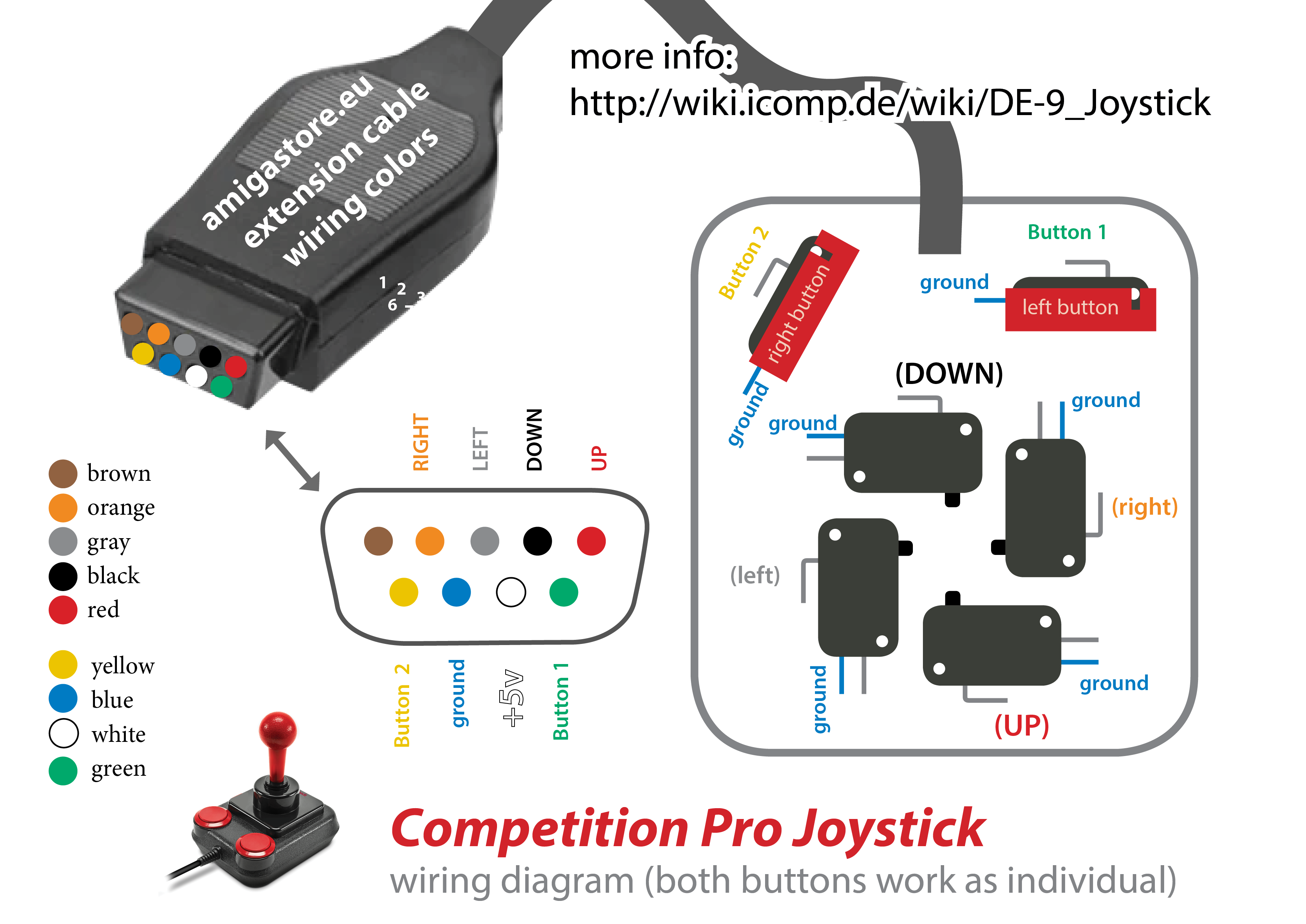

A Competition Pro bekötése. QuickShottal is működik a dolog ;-)
A joyport a végső helyén, a gép jobb oldalán.

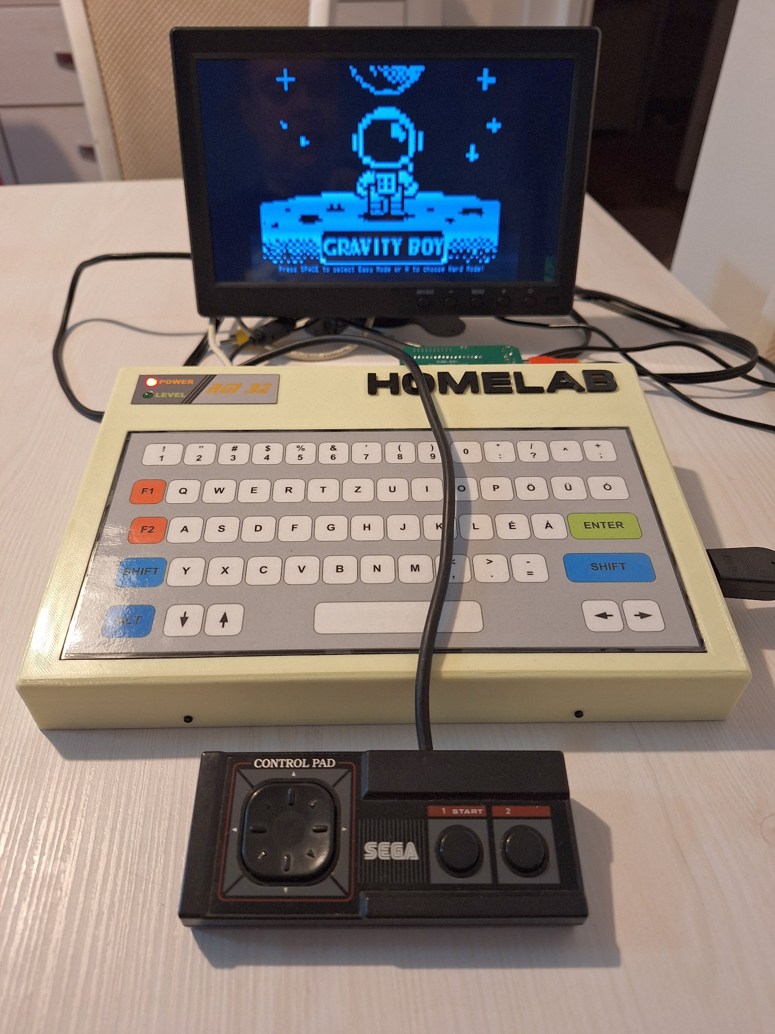

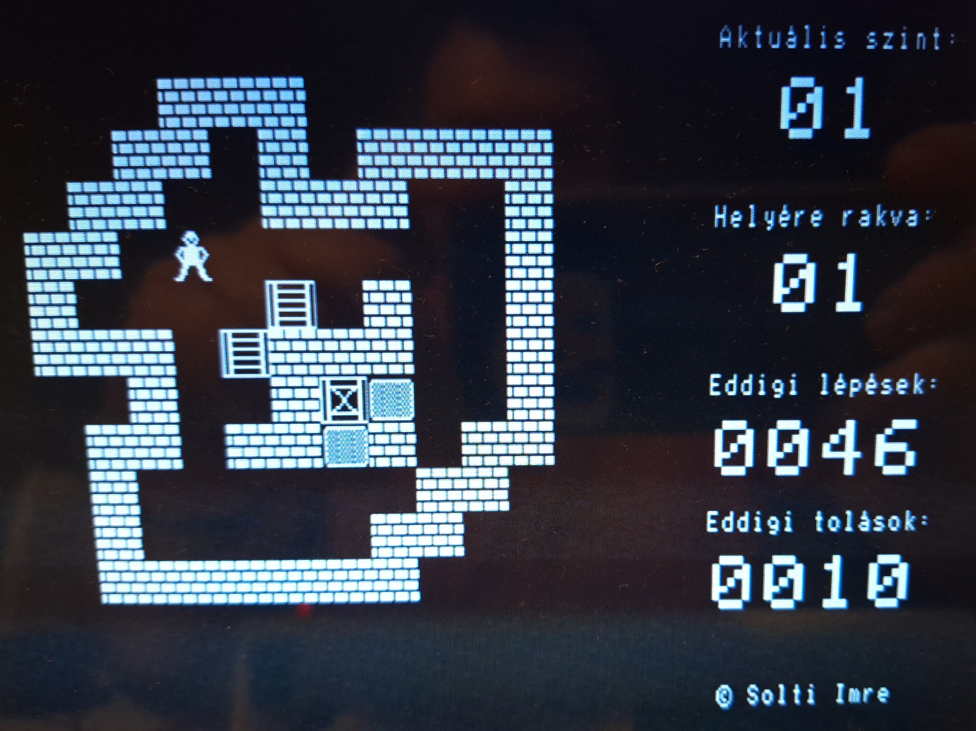

Üdvözlöm a nagyérdeműt!
Lassan végére értem a .htp gyűjteményem átválogatásának, próbáltam összevadászni a "kurzor joystickkal" (4 nyíl + SPACE) vezérelhető játékokat HL3/4 (RM32) platformra.
Íme a tesztkonfig Sega Master Sytem kontrollerrel:
Összesen kb. két tucat ilyet találtam, ezeket két csoportra osztottam:
Az elsőbe a "régi" (egy részük a '80-as évek közepén íródott, másik felük 2005 körül) játékok kerültek, melyek szerzője nagyrészt Solti Imre. Ezek a Vass Sanyi-féle cartról betöltve visszaadják a kurzort, általában ezt követően CALL $5000 utasítással futtathatók (kivéve a Tetris, mely CALL $4300-ra indul). Kettőjükhöz (Sokoban, Pacman) dedikált karakterkészlet is tartozik, ezeket igazi hardveren be kell égetni a karakter ROM-ba, ez RM32 esetén egy M2732A jelű UV-EPROM, melyet az én kínai íróm nem tud írni, mivel 21V-os feszültséget igényelne az égetéshez. De találtam itthon egy NMC27C32BQ-t, melynek programozási feszültsége csupán 12,75V, ezt az én íróm is "meg tudja ugrani". A hét karakter ROM-ot összefűzve beégettem az EPROM-ot, a helyére illesztve (IC21 jelű foglalat) az RM32 hátulján lévő CHR SEL kapcsolóval tudunk váltani közöttük, mindkettő rendben működik.
Képek a karakter ROM-okról és a módosított karakterkészletet használó játékokról:
A második kategóriába az "új" (jellemzően 1-2 éve íródott) játékok kerültek, melyek a Homelab/Brailab/Aircomp FB csoport fájljai közül is letölthetők. Két régebbi darab is került ebbe a mappába, mivel ezek sem igényelnek CALL parancsot a futtatáshoz. Az egyik a Nurmi nevű szöveges (!) futóverseny, a másik a LOGO szerkesztő, mely lényegében egy rajzolóprogram, de a gyerekeim egészen jól elszórakoztak vele. Külön kiemelném Nagy Attila Bombázó című játékát, melynek második verziója a carthoz csatlakoztatott botkormánnyal és annak PSG chipjével is működik.
Addig is a joystickkal vezérelhető programgyűjteményt feltöltöm a megára, hogy másnak már ne kelljen átrostálni a teljes archívumot:

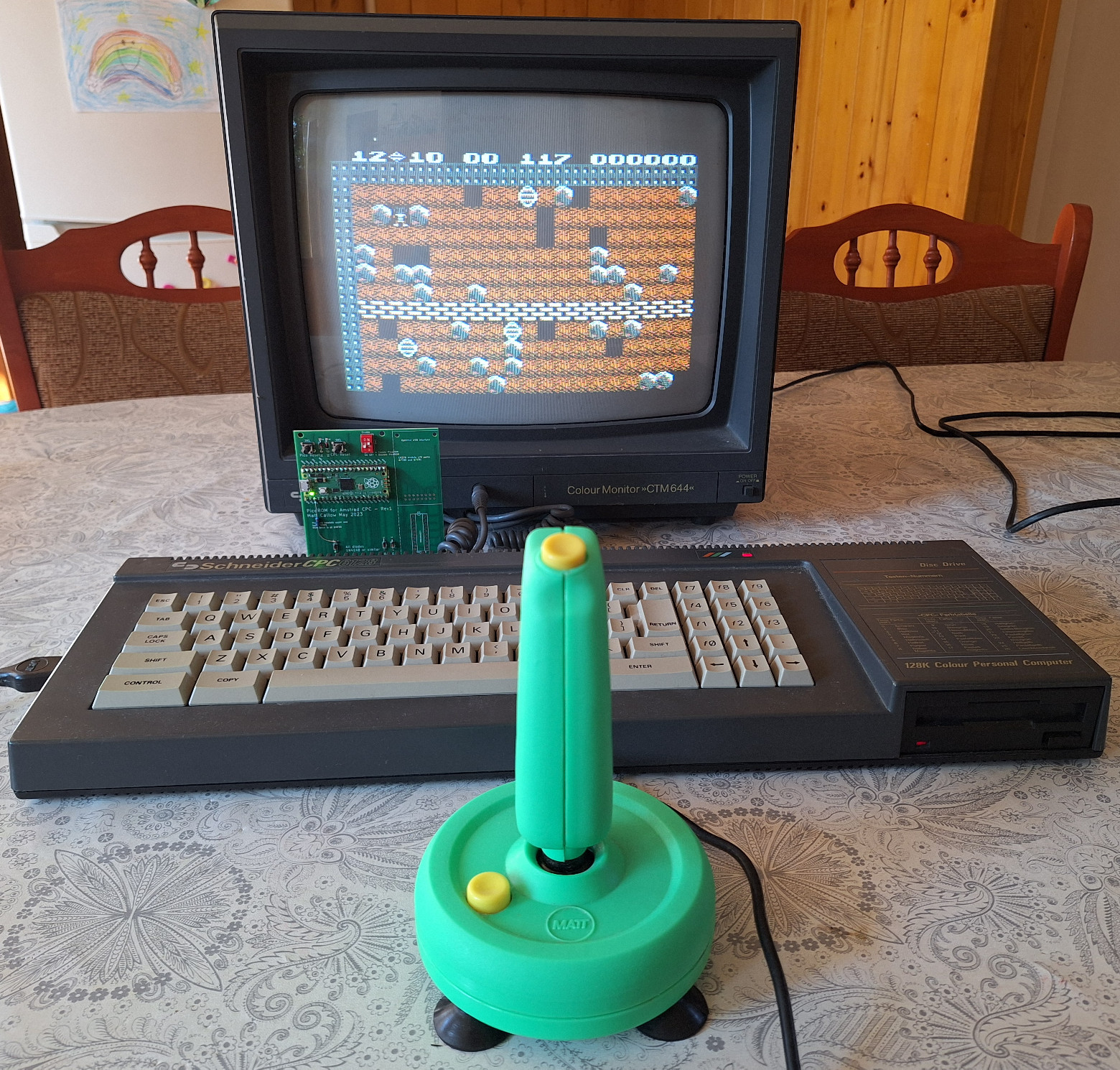

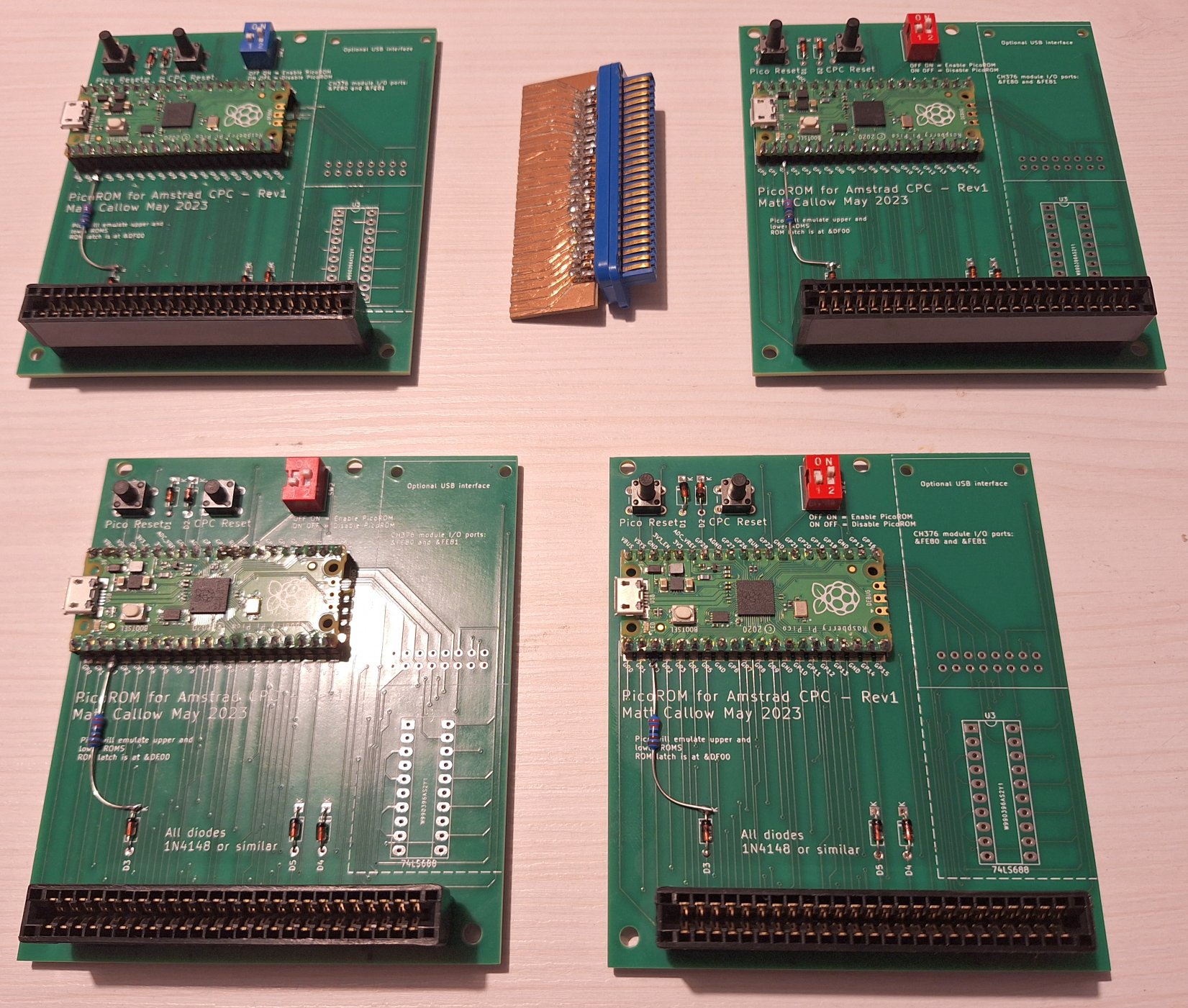

A héten összeraktam néhány CPC Picocart-ot.
Ez egy Raspberry Pi alapú multi-ROM emulátor, melynek segítségével töltögetés nélkül futtathatunk programokat közvetlenül a gép indítása után, ezzel kényelmesebbé téve kedvenc Amstrad / Schneider gépünk használatát.
Első körben 5-öt csináltam, egyet saját részre, egy másikat Mári Zsolt (ADSR néven ismert) barátom számára. A maradék 3 FB-n néhány órán belül elkelt, de már berendeltem a hozzávalókat a második széria legyártásához.
4 cart, felül-középen az élcsatlakozó->Centronics50 adapter:

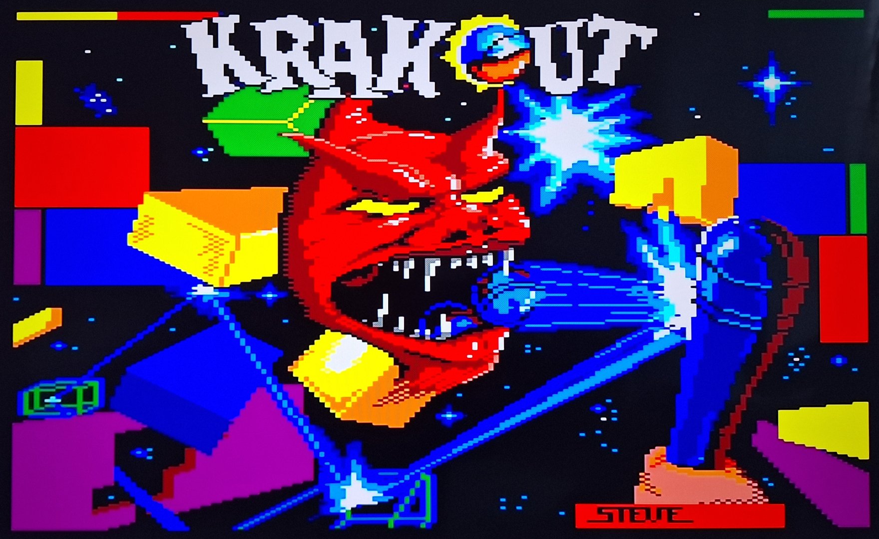

Krakout címkép screenshot:

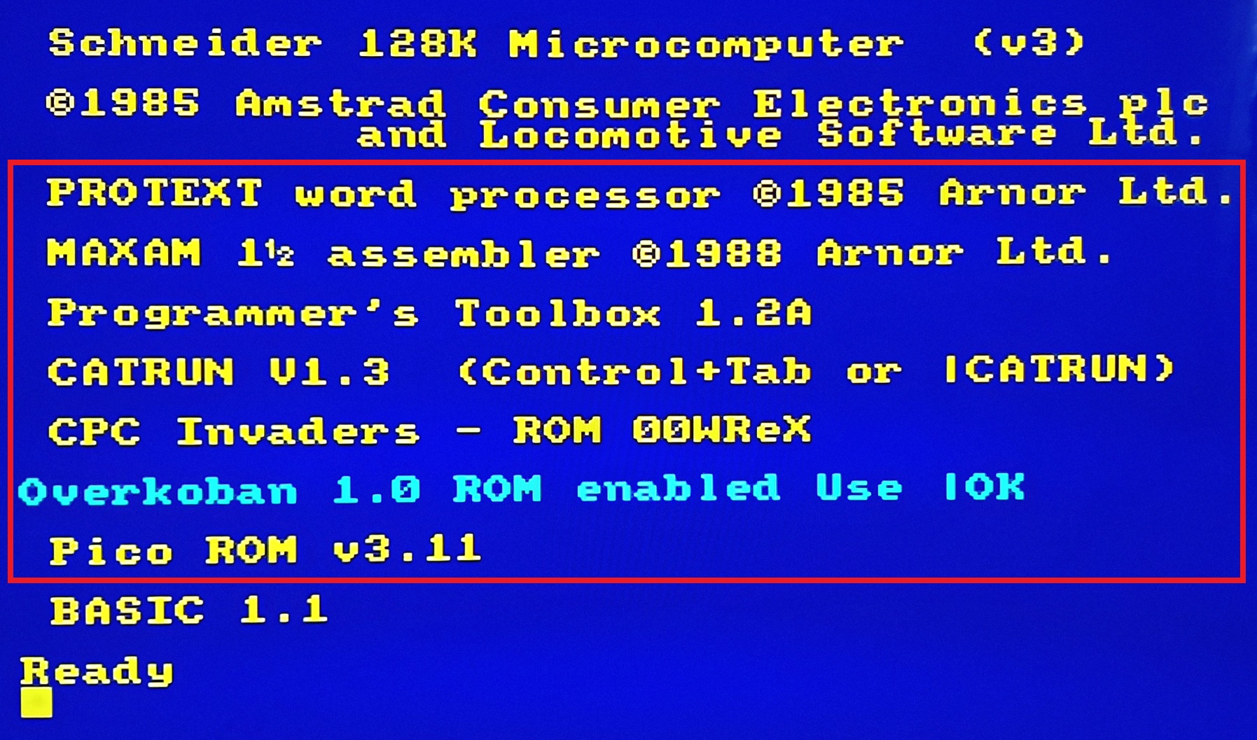

A ROM-ok egy része már indítást követően hírt ad magáról (pirossal keretezve):
