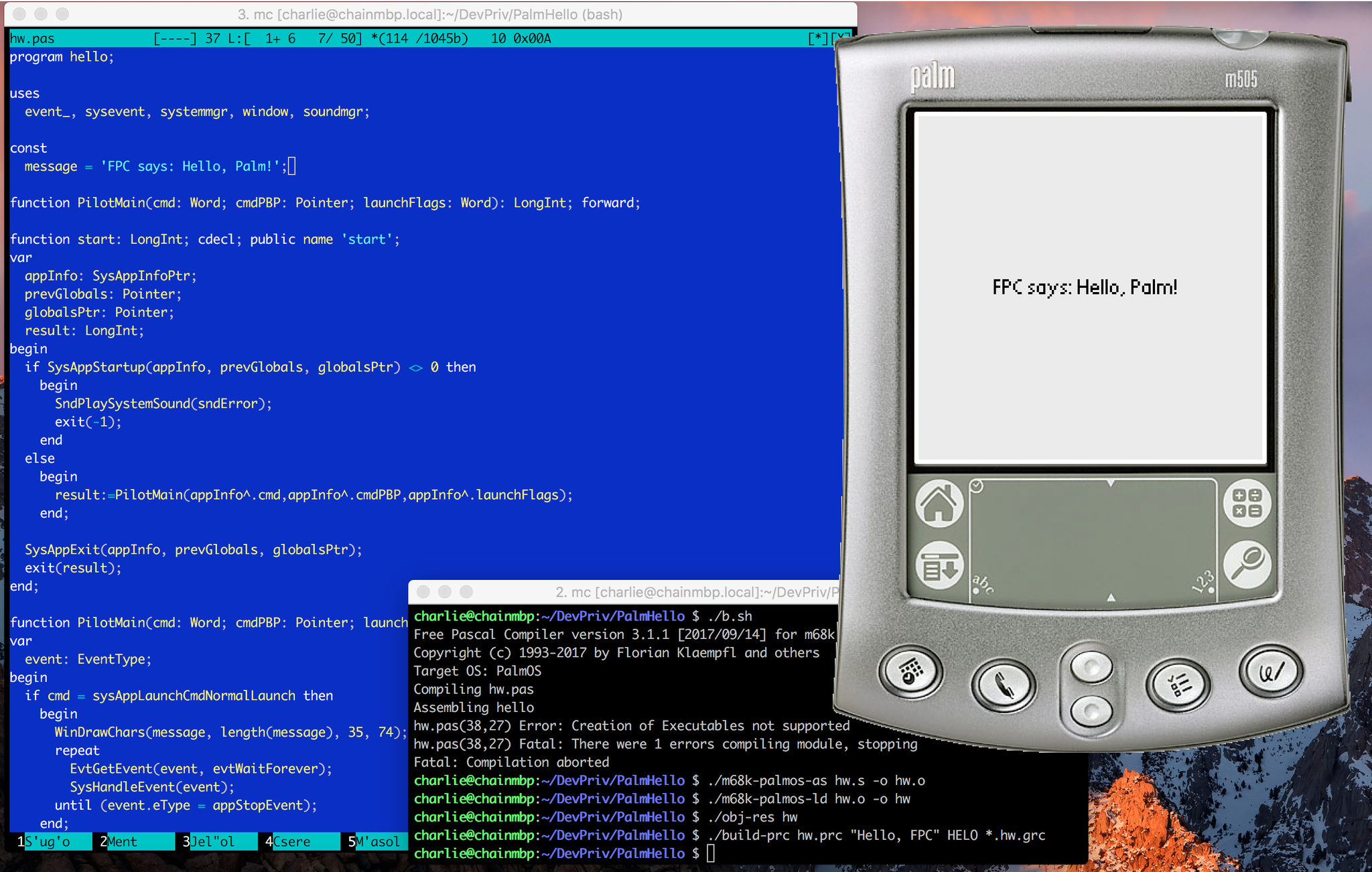

Azert a Palm korbevagasert adnek egy ... fujjj :)
# Elküldve: 2017. Sze. 20. 00:28
Nem en voltam! Az ezer eves Palm emulator - mellesleg WINE-ben fut ugye, macOS alatt - igy jelenik meg.
# Elküldve: 2017. Sze. 20. 04:30
Palm korbevagasert
Gondolom nincs alfa átmenet ;-)
