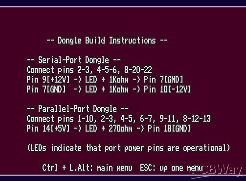

A soros- és párhuzamos port teszteléséhez szükséges dongle-eket otthon is meg tudod építeni, a "loopback" része sima átkötéseket tartalmaz, a feszültségekhez kell 3 ellenállás meg 3 LED. A kapcsolásokról a program tájékoztat, de itt egy screenshot is:
