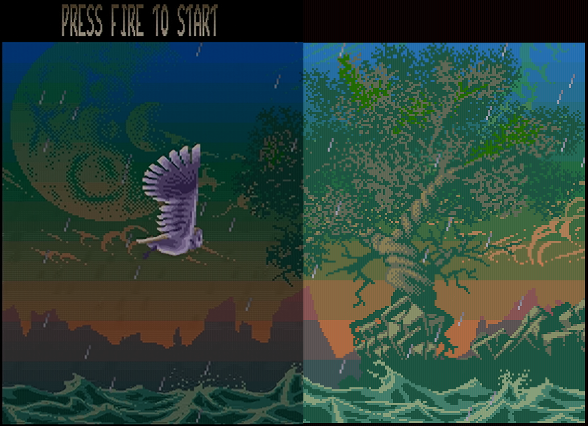

Itt egy jó teszt a HDMI adapter lagjáról: https://www.facebook.com/groups/CommodoreAmiga/permalink/10158123031859157/ (Commodore Amiga csoport)
Úgy tűnik, hogy maximum 1 frame késésben van, abban sem mindig. A Turrican pálya elején az eltűnő négyzeteknél látszik a legjobban, ha megállítod.

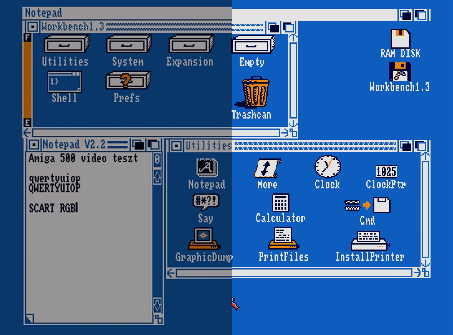

HDMI-n jóval világosabb a kép, CRT-n élénkebbek a színek. Nekem ez tűnt fel :)
Otthon A1k2-n a b*szakodó RGB csati miatt rákényszerültem a kompozitos megjelenítésre (100Hz-es samu tévé). Ott is ugyanez (világosabb kép, fakóbb színek) van.

Quoting: nzo
Szerintem csak nincs a kamerához beállítva a két monitor. Szabad szemmel nem ezt láttad volna, az fix.

Saját tapasztalatom alapján, ugyanolyan kalibrációval, ugyanazon TV-n valóban világosabb a HDMI, de nekem egyáltalán nem tűnik fakónak a kép, inkább olyan, mintha egy szürke overlay-t távolítottunk volna el a képről, ami mindig is ott volt, csak eddig nem vettük észre...

Quoting: gk
Ha nincs mihez viszonyítani, akkor ezt valóban nem látjuk...
Nem, inkább kontrasztosabb. De nyilván csak összehasonlításnál jön ki, önmagában nem, tehát igazából ez a probléma nem is probléma...
Illetve még mindig ott van a kontraszt és fényerő állítási lehetőség, régen sem volt ördögtől való dolog tekergetni a monitoron/tévén a potikat vagy a távszabályzón állítani ;-)

Ha figyelmesen megnézitek az Agony-s képet, akkor a bal oldali félen látszik, hogy a Copper grádiense rendesen megjelenik, míg a jobboldalon nem; a legjobban a képernyő alsó harmadában lévő narancssárga sávokon látszik, hogy a jobb oldalon egy sáv van, ahol a bal oldalon négy.
