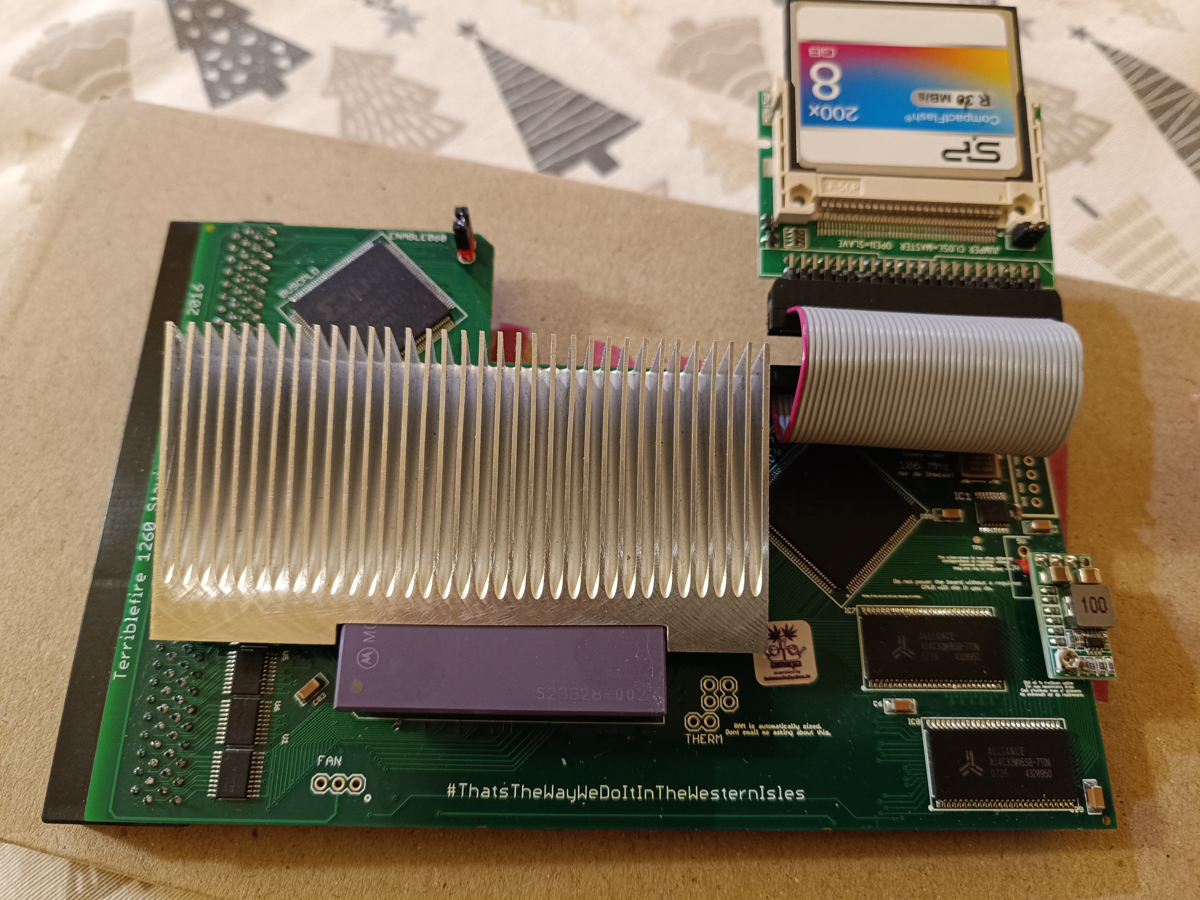

Gyerekek,
1200-esben alaplapi ide vezérlővel (kivezetett 3.5-ös csatival) melyik CF kártya működik? Vagy lehet, hogy ez adaptertől is függ (kettővel is próbáltam)? Az SD kártya nem opció, mivel nekem 2 eszköz kell. Vettem egy 32, és egy 64 GB-os ilyet: https://www.alza.hu/sandisk-compact-flash-extreme-64-gigabyte-d3037054.htm, de sajnos nem látta a gép. Mondjuk az nem próbáltam, hogy pc-ben partícionálás/formázás után visszarakva az Amigába jó lesz-e. Legalább 16 GB-os kell, de inkább az előző kettő. Ha lehet linkeket írjatok, mivel a szöveges kártyaleírás félrevezető lehet.
# Elküldve: 2026. Jan. 04. 13:13
A 3.5 csatisnak kell tap, a 2.5 nek nem.
2 kartya csak idefixel fog menni egyszerre, eloszor csak az egyikkel probalkozz, addig mig fel nem tetted az idefixet.
Egyebkent en utoljara ilyen SP t vettem, 8GB, ez jo es gyors is.

TF1260-asban van két ilyen cuccom és megy rendesen (nekem mondjuk valami drágább memkártya van - idehaza van vagy 10 db. SD memkártya 2-128 gigás méretben de azok is tökéletesen működnek, sőt a C64-ben 2 gigás microsd a KungFuFlash 1 és 2-höz is és azok is működnek probléma mentesen)
1200-esben 4,5-6 mega sebesség van egy TF1260-ban ... kártyafüggő
TF-ben 128 gigások vannak nekem ;)
