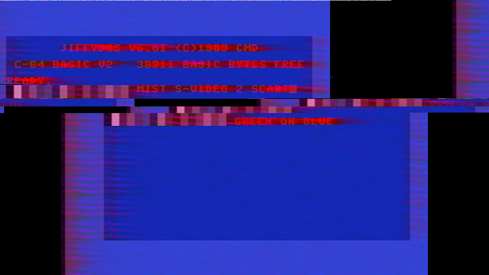

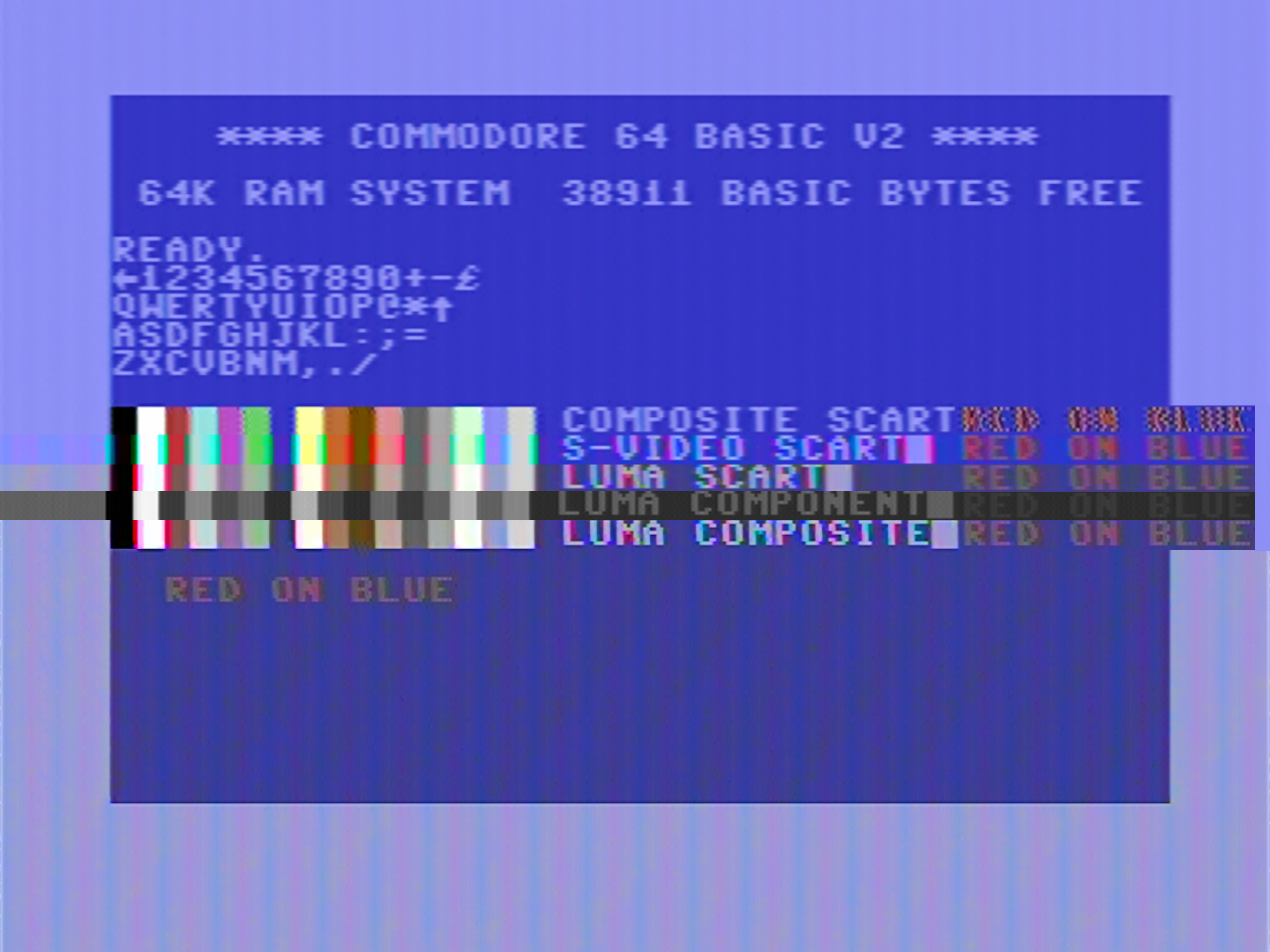

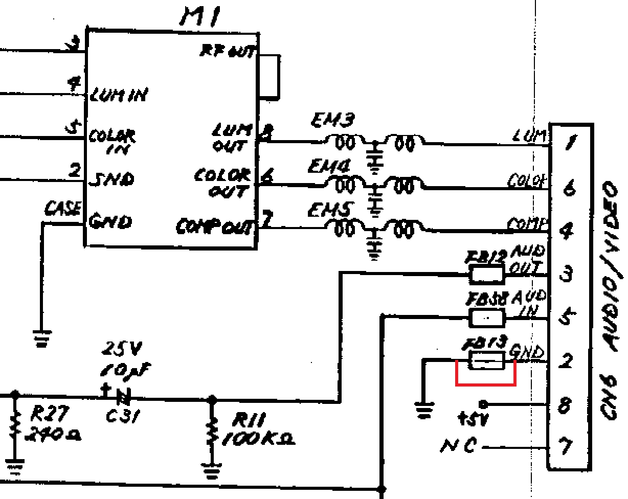

Csak nem hagyott nyugodni a dolog, még egyszer elővettem a problémát, és a következőkre jutottam:
1.) C64 esetén igenis VAN különbség SCART-on keresztül a kompozit és az S-video bemenet között! A korábbi próbálkozásomnál az okozhatta a problémát, hogy kb. 1V-ot adtam a #16-os lábra, így a világosságjelet (tévesen) vörös színjelnek érzékelte a TV, és emiatt láthatóak vörös műtermékek a képen (meg persze a framebuffert is teljesen szétzilálta, emiatt a kép tetejének oldal irányú elcsúszása). Viszont összességében hiába élesebb a kép, és jobban olvasható a kék alapon vörös felirat, iszonyú kontúrok (műtermékek) vannak a színátmeneteknél. Utánaolvasva a színjel erősségének csökkentését javasolják 300 Ohm körüli ellenállással, jelentem, ez nálam semmit nem ért, egy 2,2kOkm-os potméterrel próbálkoztam, semmi változást nem láttam még a két szélső érték között sem. Ennek az lehet az oka, hogy a luminancia jel alapból tartalmaz valamennyi színinformációt, mind a SCART, mind a kompozit bemeneten át kisebb telítettségű és zajosabb, de színes kép generálható. Ugyanakkor a színek intenzitása kellően alacsony ahhoz, hogy a komponens bemenetre (Y) kötve ne okozzon érdemi inhomogenitást a színoszlopoknál, annyira azért nem zavaró a színsegédvivő.

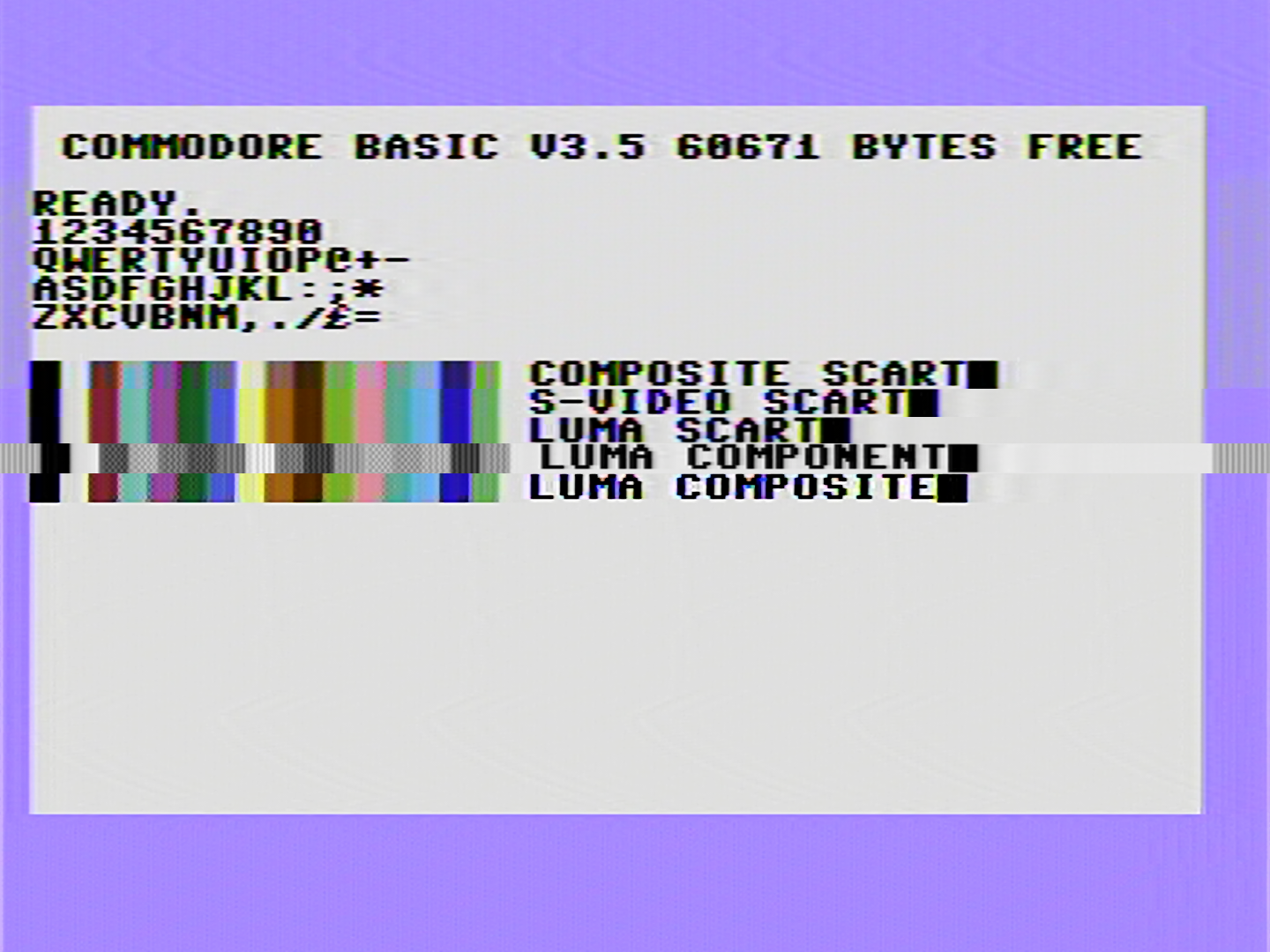

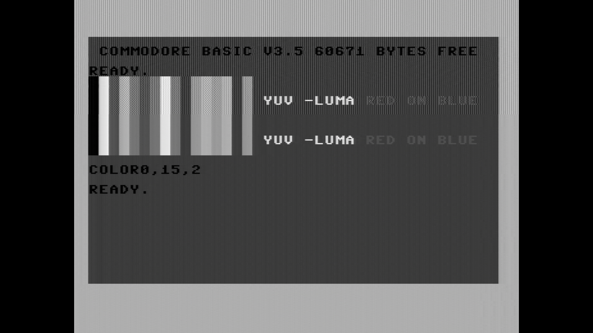

2.) Viszont C16 esetén annyira erős a színinformáció a világosságjelen is, hogy jobb minőségű (!) képet produkál, mint a kompozit jel. Viszont a komponens bemenet Y-jára kötve már műterméket okoz (lásd a különféle mintázatok a színoszlopokon belül).
Akinek van C16/Plus4-es gépe, kipróbálná, hogy a videokimenet 1-es lábán kijövő luminancia jel mit produkál megjelenítő kompozit bemenetére kötve? Standard DIN5->4xRCA átalakítóval is működik a dolog, ha valaki nem akar/nincs lehetősége forrasztani...

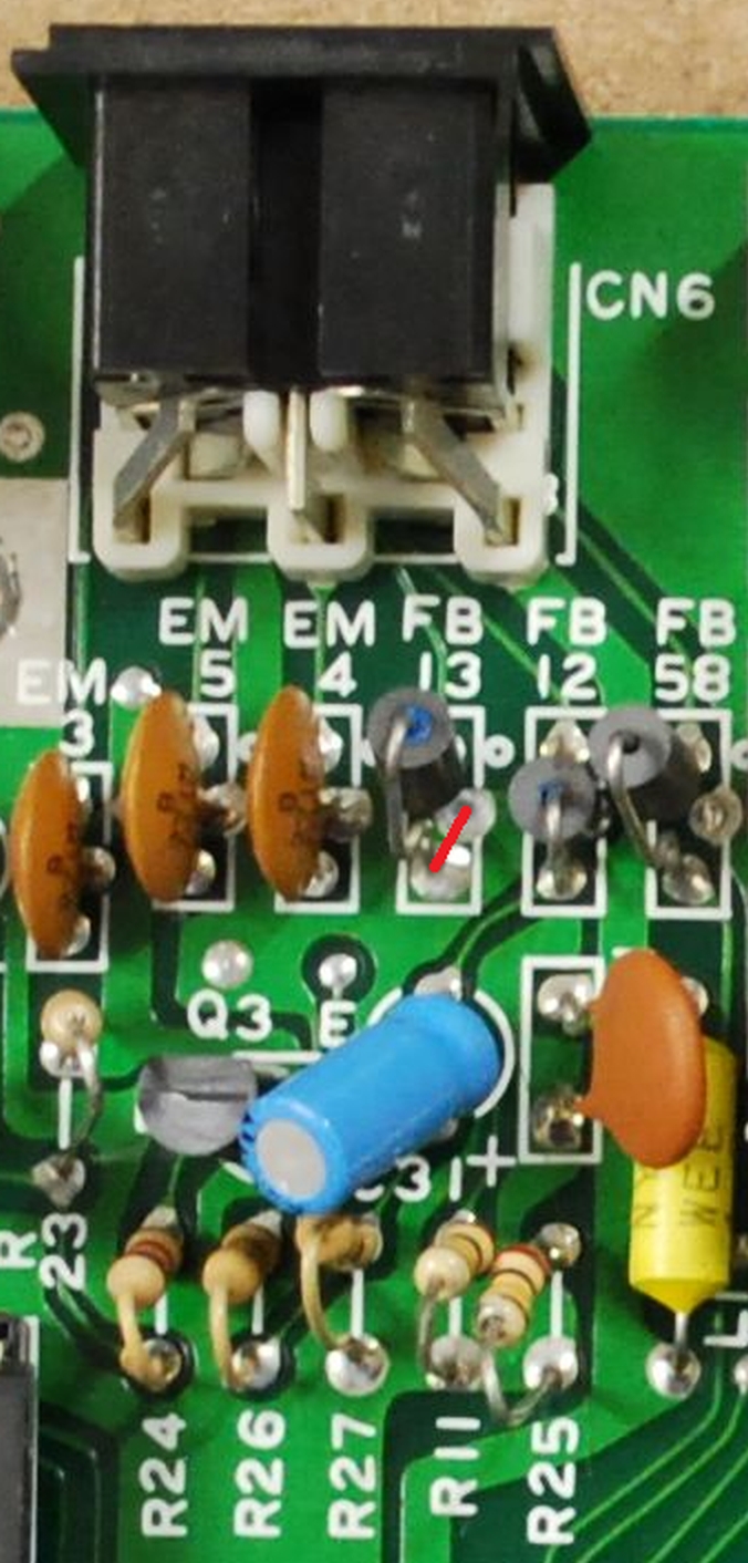

# Elküldve: 2021. Már. 21. 08:35 - Szerkesztve: siz
A plus/4-nél túlbuzgó volt a gyártásra előkészítő mérnök és tett egy zavarszűrőt a föld lábra is, amire nem kellett volna, pont ellentétes hatást érve el vele. Így azon keresztül visszajönnek a jelek és áthallatszanak a többi lábra is. Szóval igen, ennél "normális" az, hogy a luma jelet kompozitként is tudod használni. TLC szerint ha a föld lábon (talán 2-es?) található zavarszűrőt kiiktatod (=rövidre zárod a két lábát) , akkor ez megszűnik. Én a saját plus/4-emben kiiktattam és szép fekete-fehér képet ad utána a luminance láb. (De sajnos a videojel hangra átszűrődését nem küszöböli ki)
# Elküldve: 2021. Már. 21. 12:32
Köszönöm az infót, így már érthető a dolog!
# Elküldve: 2021. Már. 21. 20:40
Erről, ha bővebb infót kaphatnék (pl. kapcsolási rajzon jelölve, hogy mit kell machinálni, esetleg egy kép a NyÁK kritikus részéről), azt megköszönném... Google nem talált értékelhető infót ezzel kapcsolatban. De lehet, hogy csak én kerestem rosszul...
# Elküldve: 2021. Már. 22. 05:39
Közben szétkaptam a gépet, és a kapcsolási rajzot is megnéztem, tényleg nem nagy beavatkozás:
Még ma megcsinálom, valószínűleg jumpert fogok beforrasztani, így funkcionálisan reverzibilis lesz a mod. Az eredményről beszámolok mindenképp! Már csak egy kérdésem van: Ki vagy mi az a TLC?

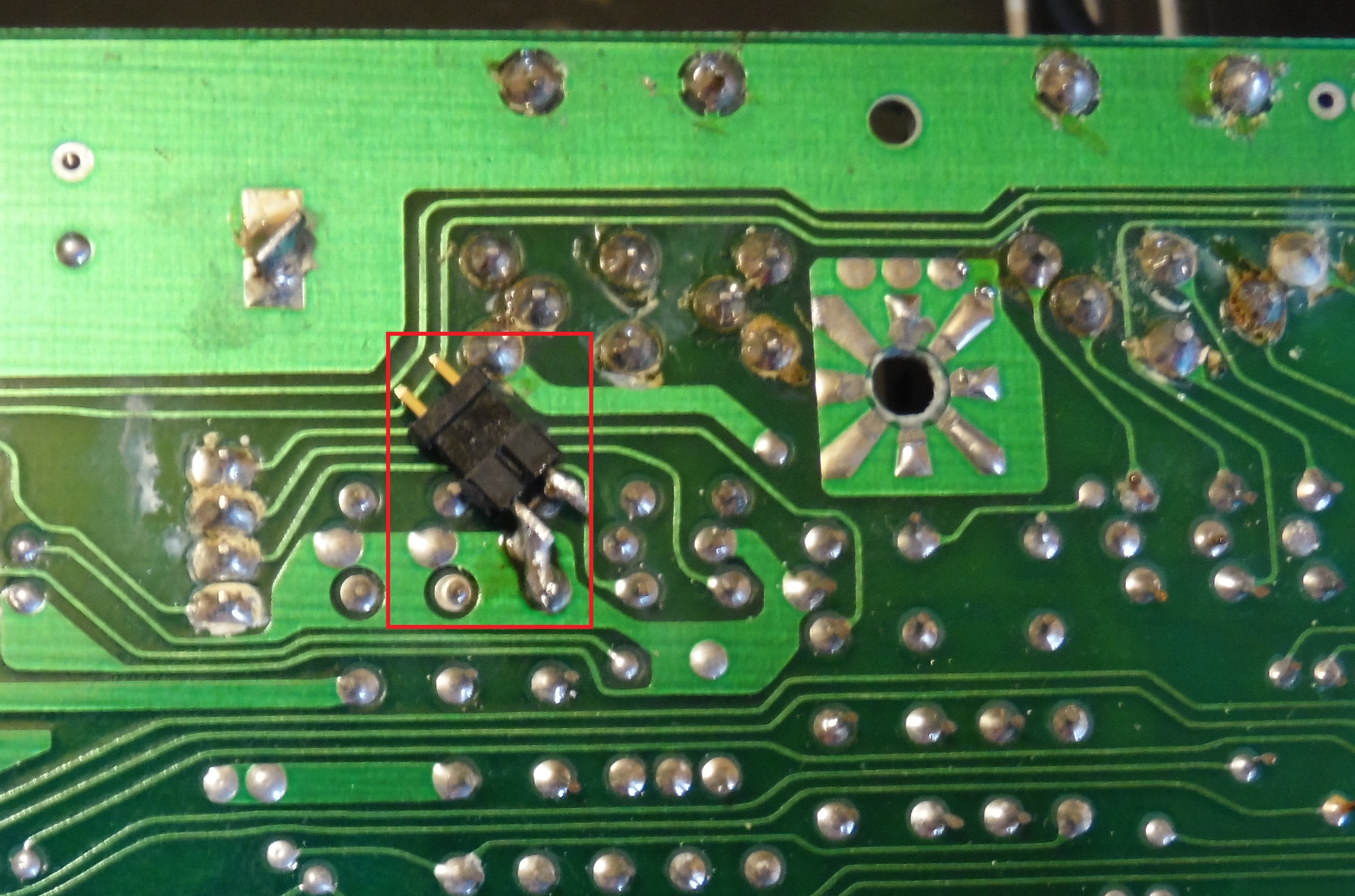

# Elküldve: 2021. Már. 22. 08:26
Na, sikerült a módosítás, az eredmény magáért beszél.
A kép tetején a mod előtti, alatta a mod utáni állapot látható:
Végül a jumpert az alaplap aljára raktam, a PCB-vel párhuzamosan, mivel az alkatrész oldalon elég sűrűn vannak a cuccok. Nem ez lett életem legszebb forrasztása, de működik, és ez a lényeg.
Még egyszer köszönöm a segítséget!
