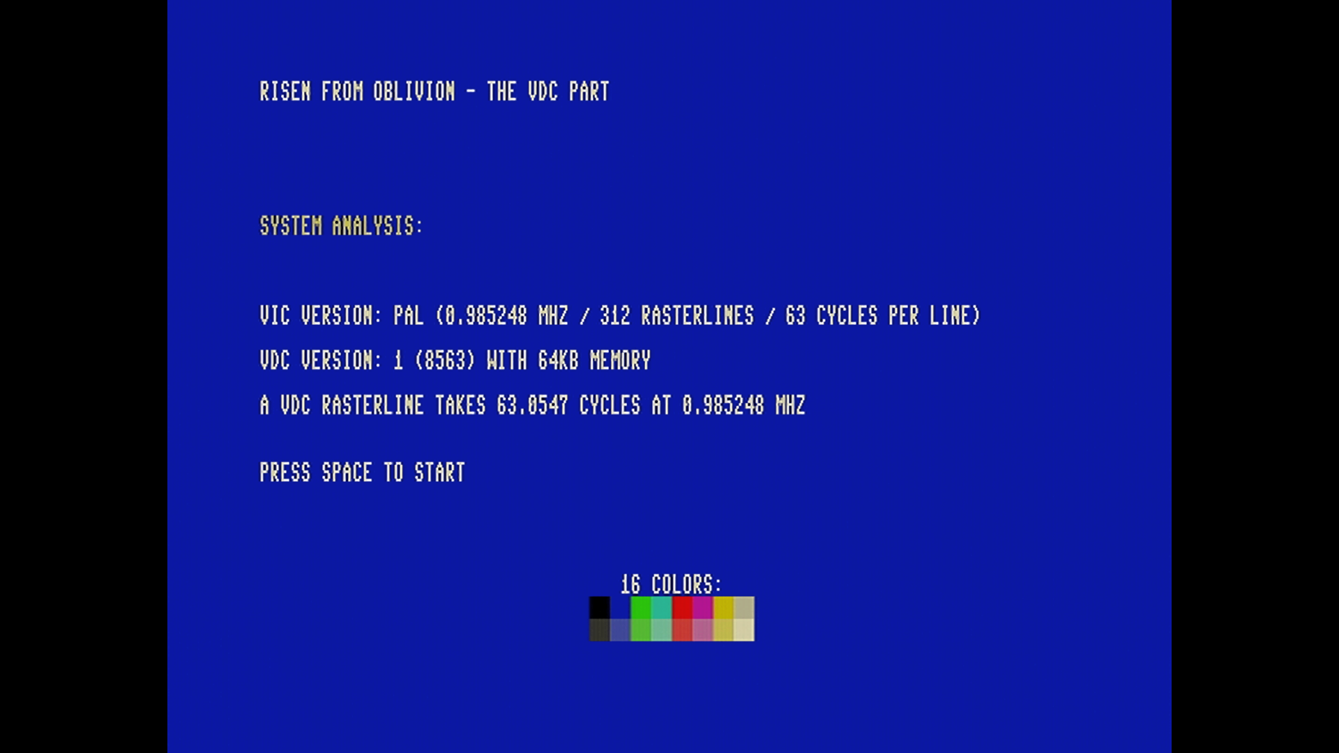

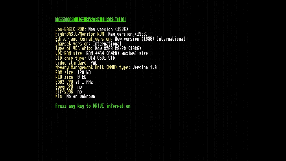

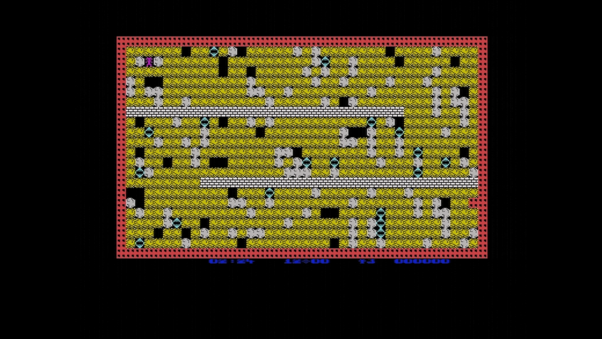

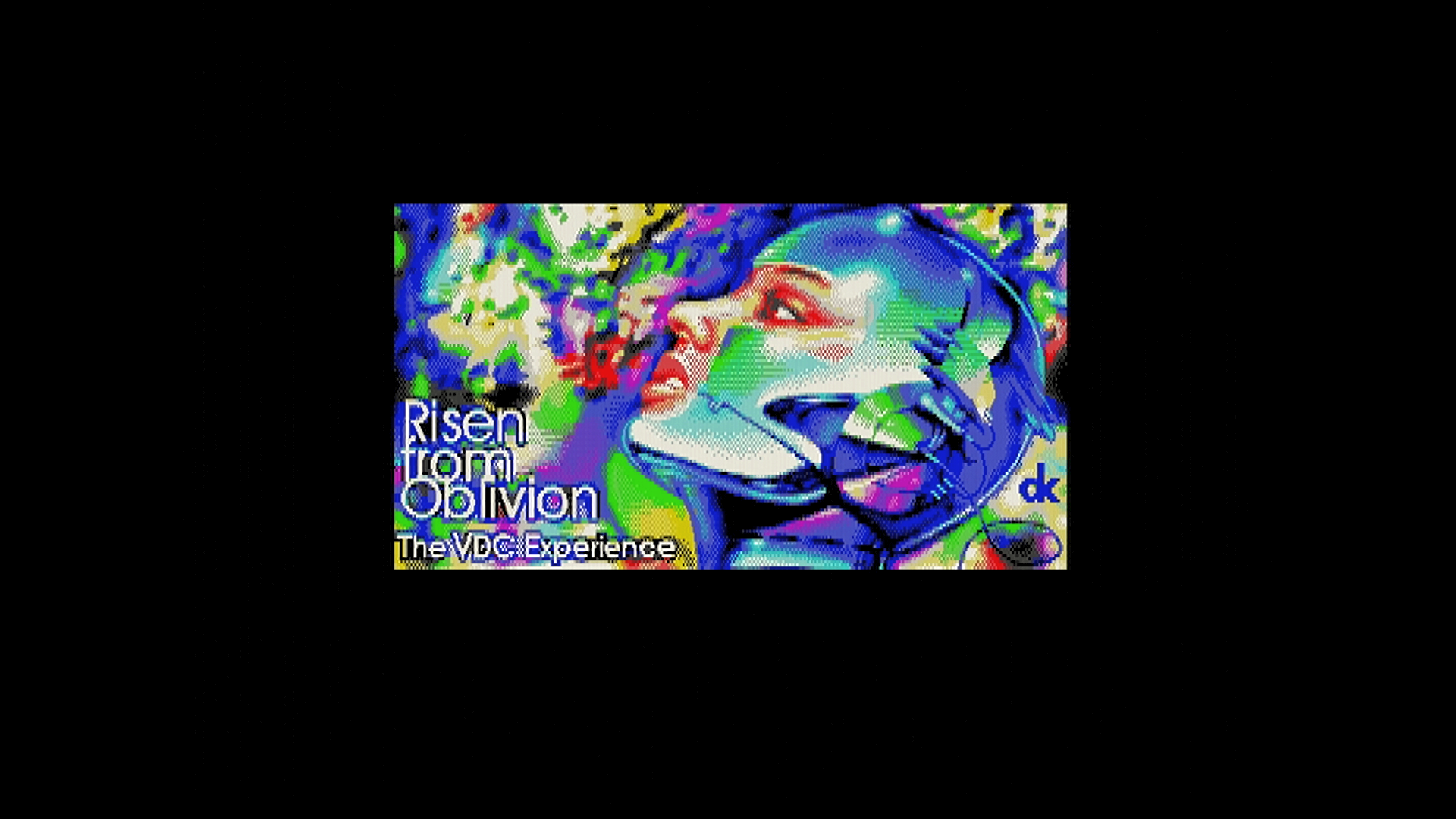

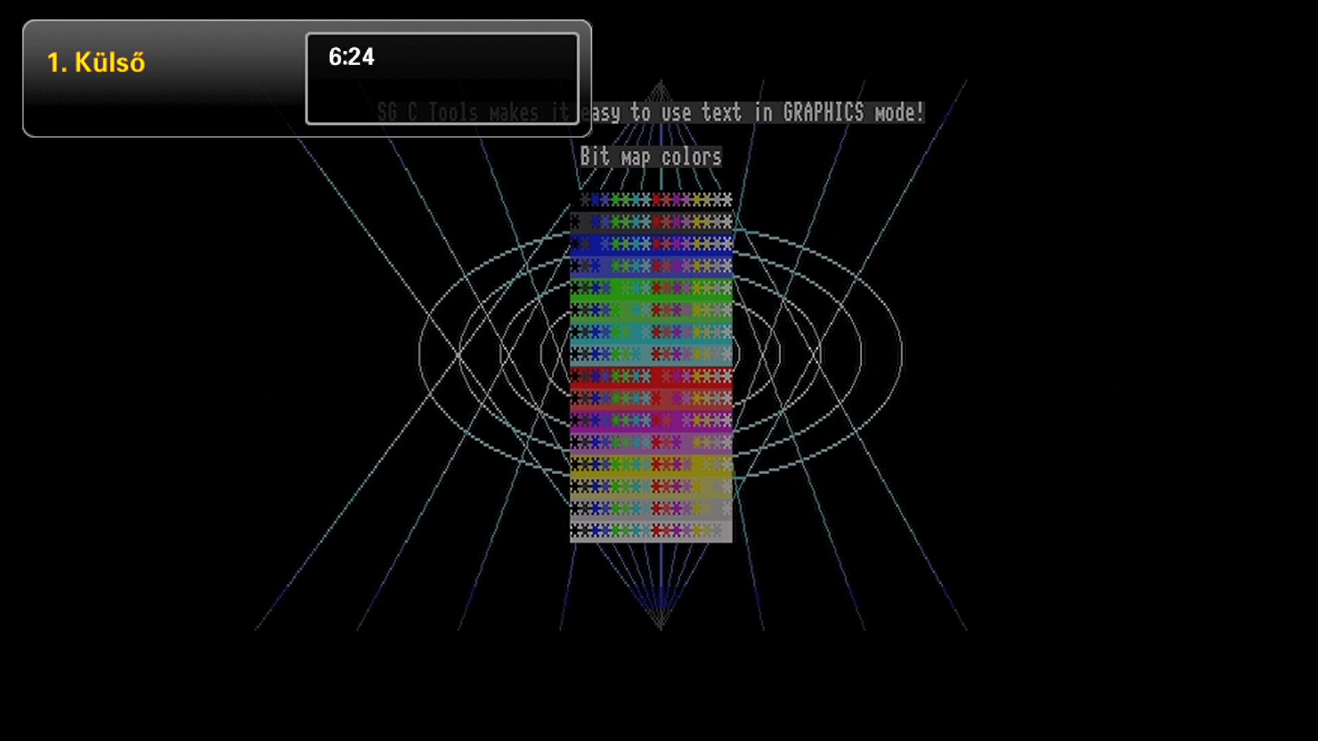

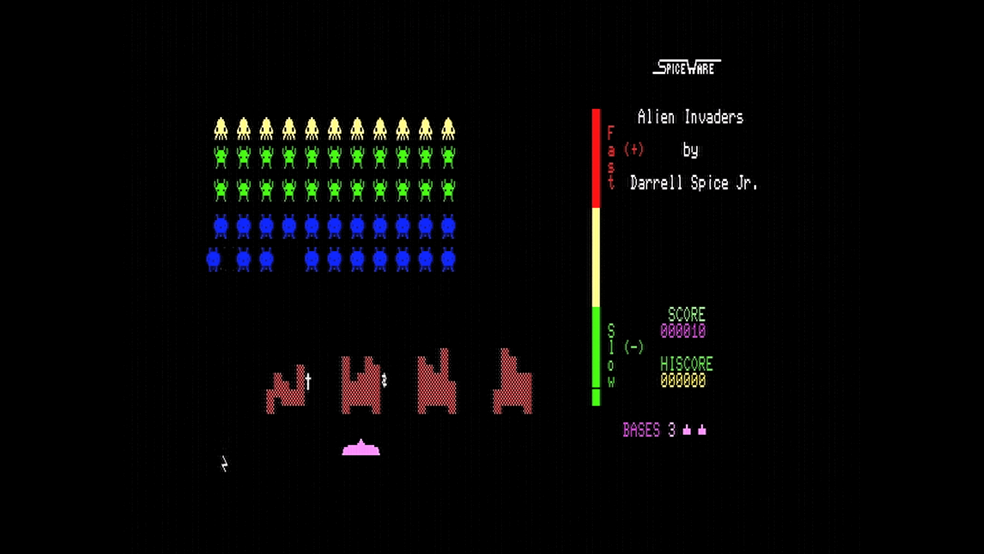

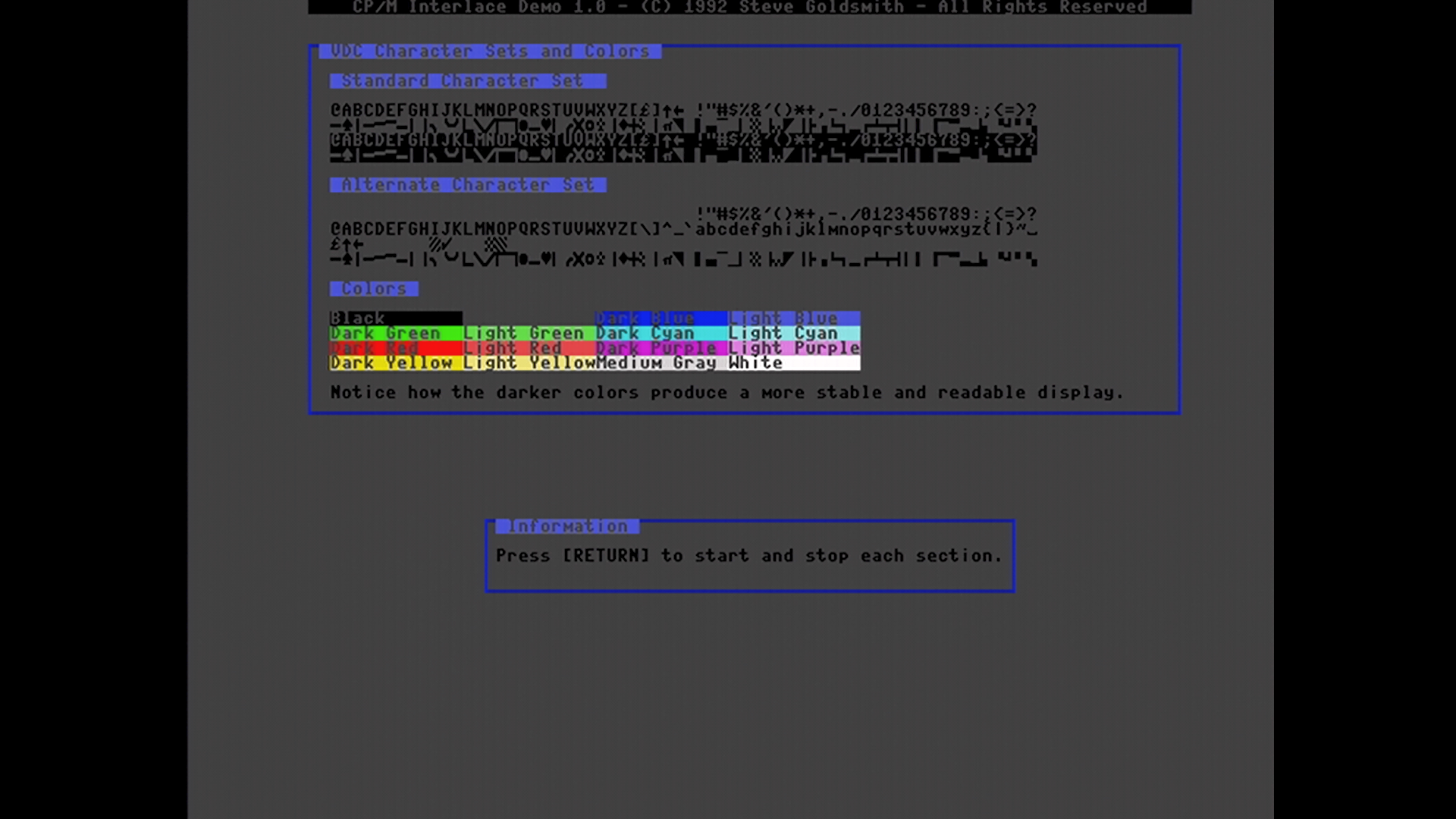

Végül néhány kép a saját magam által épített, egyszerűbb (brownfix nélküli) kapcsolással:
(Mielőtt valaki megkérdezné, hogy hogyan készítettem ezeket az állati jó screenshot-okat, elárulom: a Samsung LE40B650-es TV-mhez van egy ScreenCap nevű alkalmazás, ami közvetlenül USB-re menti a framebuffer tratalmát. Innen letüölthető: https://wiki.samygo.tv/index.php?title=Content_Library_applications_list#ScreenCap )
UI: Bocs, a képek kicsit nagyok lettek, de sajnos magára a fórumra nem lehet feltölteni semmit, felhatalmazom a moderátort, hogy szabja át, ha szükségesnek véli...
