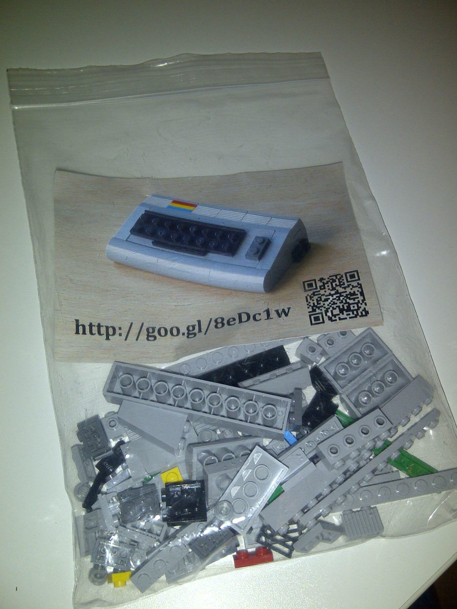

A hétvégén volt az Evoke 2015 party Kölnben, ahol Picard of Exceed (igen, az a Picard, aki pl. a Heaven Seven-t kódolta) ilyen csomagokkal lepte meg a C64 hívőket:
És összerakva:
Életem legjobb váratlan meglepetése és ajándéka. De a top 3-ban van az biztos. Köszi Picard.

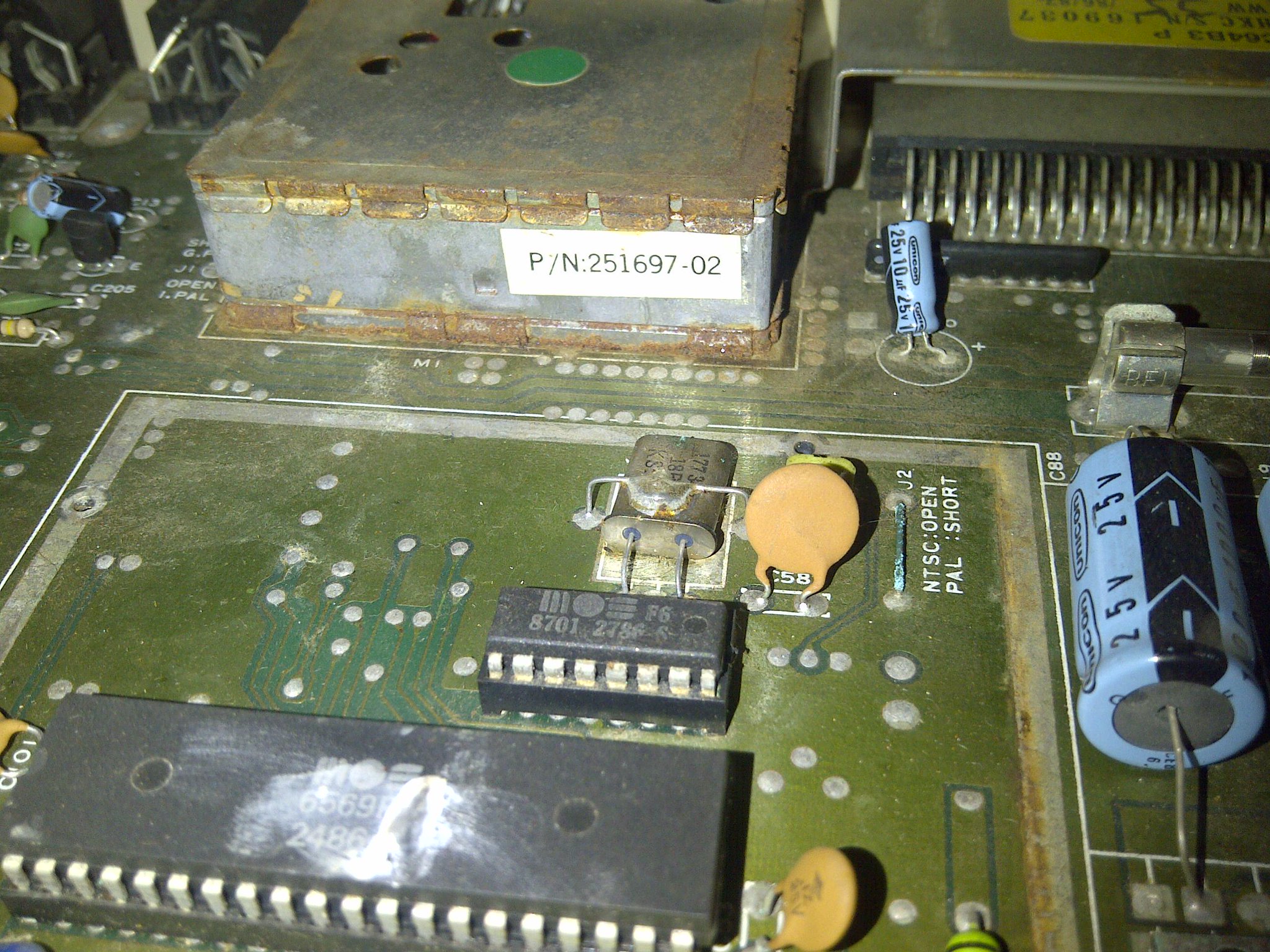

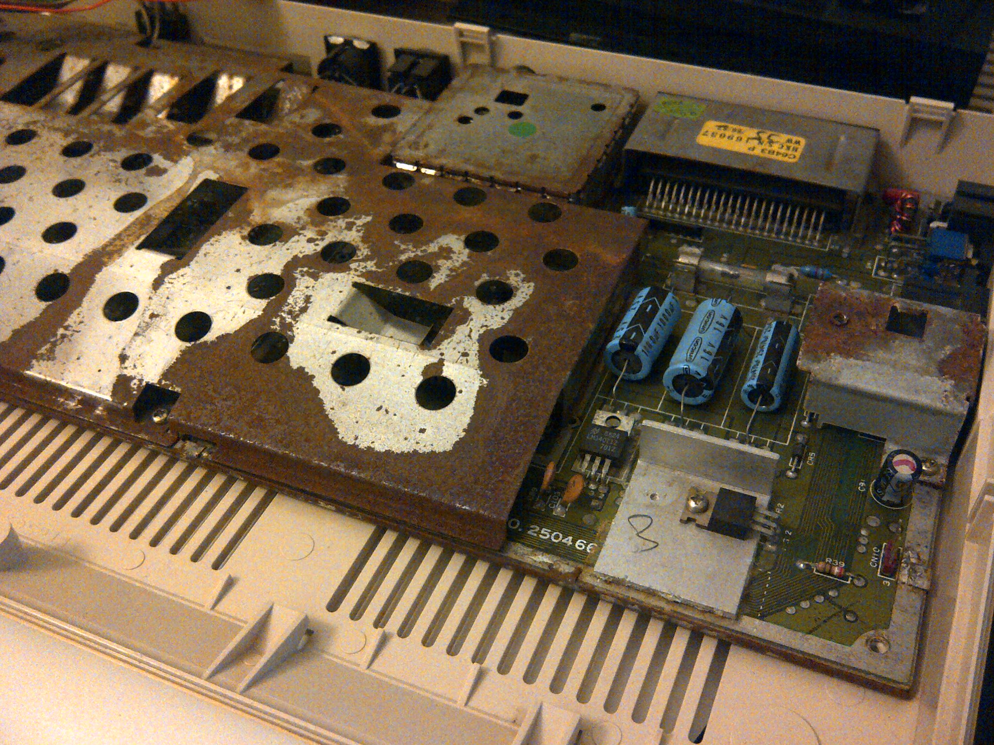

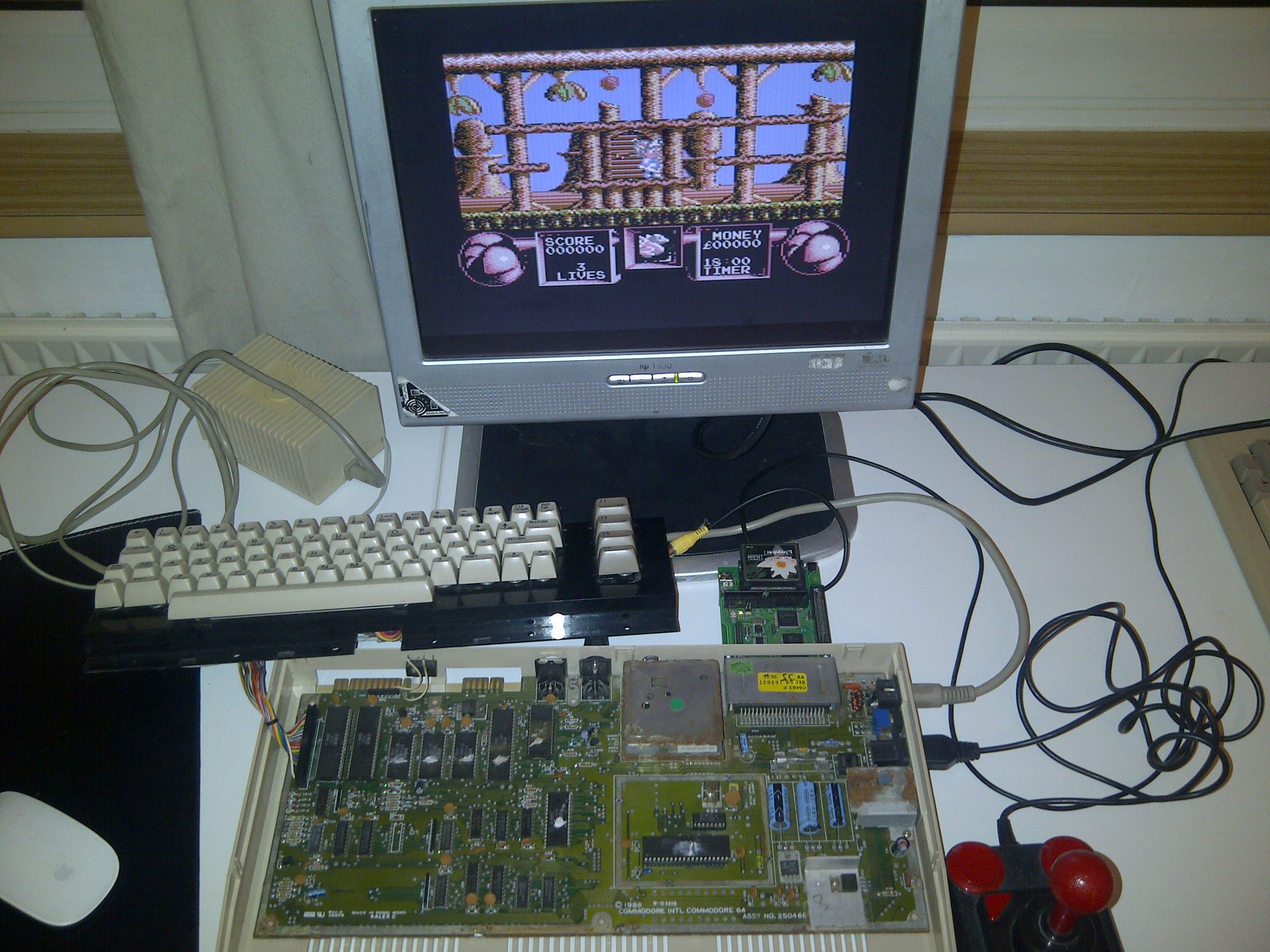

Kaptam egy C64C alapgépet, aminek az alaplapját a Kickstarter házamba szántam. De sajnos úgy tűnik vízkáros volt valamikor. Az árnyékolót minimum rozsdamentesíteni kéne, de sajnos az alaplap is kapott rendesen... Ellenben fullra működik. Valahol valaki még egész kultúrált kis userportos reset hackot is applikált rá valamikor...
Kérdés a HW gurukhoz, hogy javítható-tisztítható az ilyen alaplap valahogy, vagy keressek egy szép alaplapot valahol a Kickstarter házamba, ezt meg tartsam meg "ütömvágomhasználom" gépnek?
Képek:
# Elküldve: 2015. Sze. 18. 04:21
Én nem kinlódnék vele, van ezekből elég szerencsére.
# Elküldve: 2015. Sze. 18. 08:58
Biztos hogy vesződni kellene vele, de szerintem éppen az lenne a szép ha sikerülni megmenteni. Nekem egy A500 árnyékolása ilyen csúnya és szemezgetek régóta egy ilyen készülékkel, mert már sokszor lett volna rá szükség:
http://www.edigital.hu/Koszorugepek/Extol-Premium-mini-koszoru-es-furogep-%288892201% 29-p416346.html?bid=&partner=11016
Ha van egy ilyen, onnan már csak türelem kérdése. Sietni meg nem kell. Ha van félóra tévé nézés közben, valamit máris fel lehet rajta pucolni. Legfeljebb hónapok alatt lesz kész. Persze festeni mindenképpen kell majd, mert a nikkelezés házilag nem megoldható. De ha ingyen vágnának hozzám egy ilyet, én biztos nem hagynám veszni.
# Elküldve: 2015. Sze. 18. 09:16
Én is megmenteném. :)
# Elküldve: 2015. Sze. 18. 10:42
Erdemes megmenteni, de nem ezt tennem az atlatszo hazba. Miert? Mert soha nem lesz makulatlan. Ez meg ott is rozsdas ahova a koszoruvel nem fersz be. Illetve nem lathato, csak a koszorules, tisztitas soran, hogy milyen mely a rozsda, csak felszini, vagy melysegeben is beleette magat az arnyekolokba. Nexus 6 csinalt egy ilyen gepet, o is hasonlo allapotbol mentette meg es szinten akril hazba kerult, de neki a tisztitas utan volt amit le kellett festenie.
