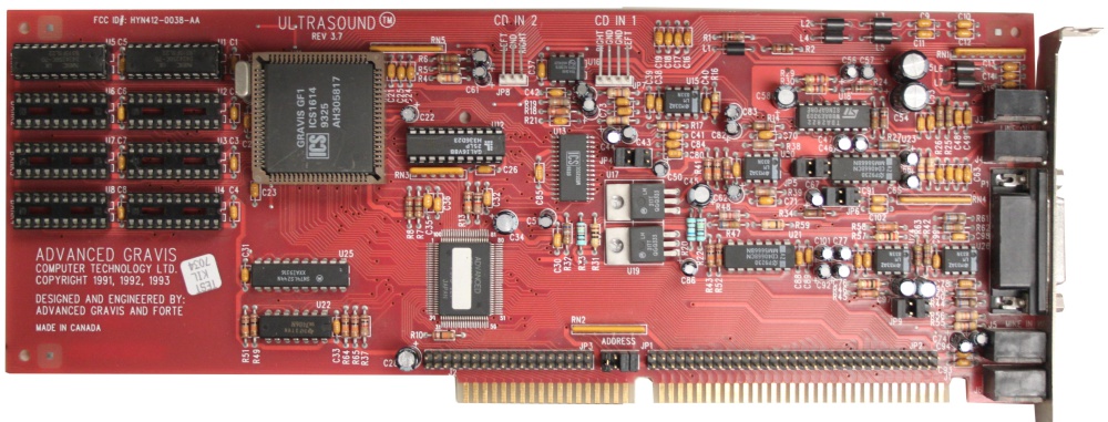

"Made in Canada" :-)
# Elküldve: 2018. Okt. 28. 15:52
A rendes hangkártyák (mint ez is) ott készültek.
# Elküldve: 2018. Okt. 28. 16:08
Na igen.
