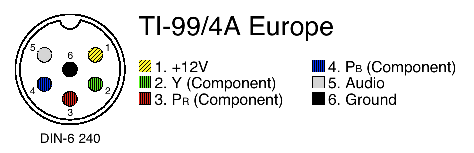

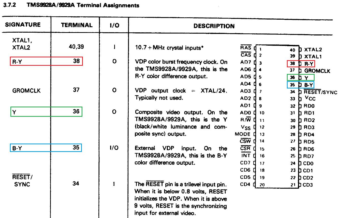

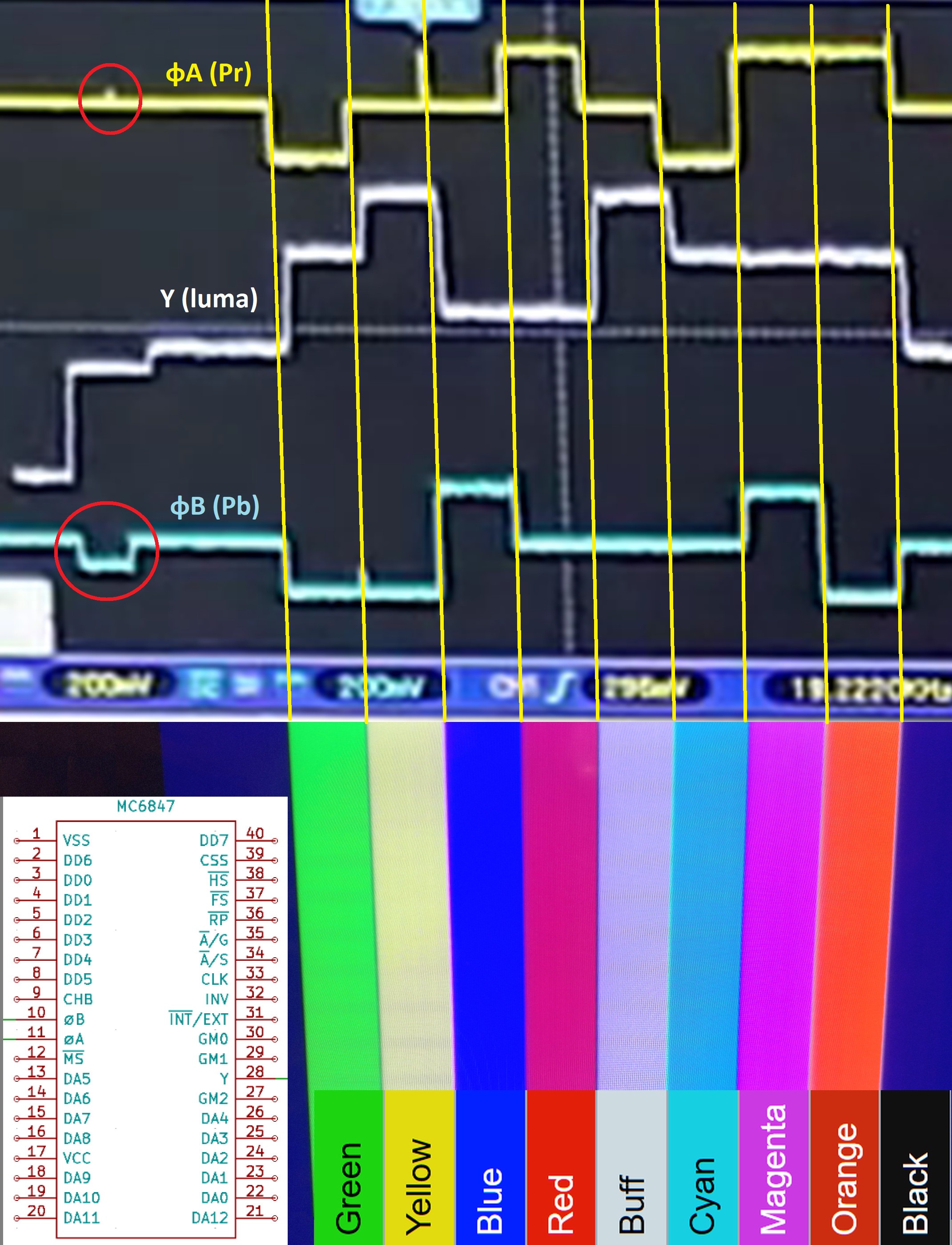

A probléma a következő: van néhány olyan régi videochip (én konkrétan kettőről tudok, ezekkel próbáltam is a Medusát), ami elvileg natív komponens jelet ad ki magából: az egyik az MSX-ekben (pl. Philips VG-8020) és a TI-99/4A-ban is használt TMS9928/TMS9929 (vagy annak NTSC verziója, a TMS9918).
A témának elég komoly szakirodalma van, és elérhető hozzá hardveres megoldás is:
A https://tms-rgb.com/story.html honlapon részletezik a jelenséget (alul "Development Story" link), a problémának két forrása van: az egyik (kisebb), hogy a kimeneti csatornák jelszintje kissé eltér a YPbPr szabványtól, a másik (nagyobb), hogy a TMS9929A colorburst-ot generál a kék (B-Y) és a piros (R-Y) színkülönbségjel esetén is a horizontális kioltás alatt. Ez azért baj, mert a colorburst a színsegédvivő szinkronizálásához és helyreállításhoz, vagyis a színinformációk dekódolásához kellene kompozit videojel esetén, viszont komponens képátvitelnél semmi keresnivalója nincs egyik csatornán sem!
Ráadásul a modern RGB kijelzők ezt a horizontal blanking intervallumot használják a színcsatornák feketeszintjének beállításához, a helyzetet pedig súlyosbítja, hogy a vörös vonalon a colorburst pozitív, a kéken negatív polaritású, emiatt a fekete inkább sötétkék lesz (a kék vonal alacsonyabbra állított küszöbe miatt a feketét már sötétkéknek fogja látni a megjelenítő). A fentiek zavarják meg a legtöbb rendszert, és okoznak színhibákat, szinkronbizonytalanságot vagy glitchet.

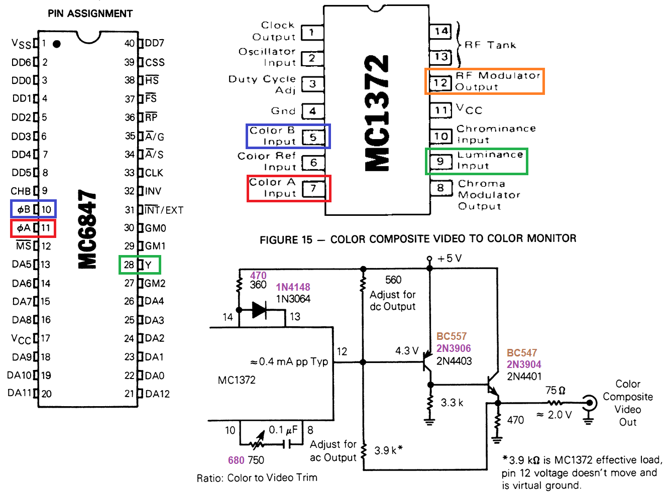

A másik, amivel most találkoztam, a többek közt a Tandy Color Computerekben is használt MC6847-es IC.
A helyzet nagyon hasonló a TMS esetében taglaltakhoz, csak a hiba oka jóval kevéssé dokumentált (ez egy viszonylag ritkán alkalmazott videochipről van szó, aminek ráadásul nincs alapból kivezetve a komponens jele a gép csatlakozóira). De azért youtube videót talál a témáról, aki keres: https://www.youtube.com/watch?v=rymjY1cT6DE

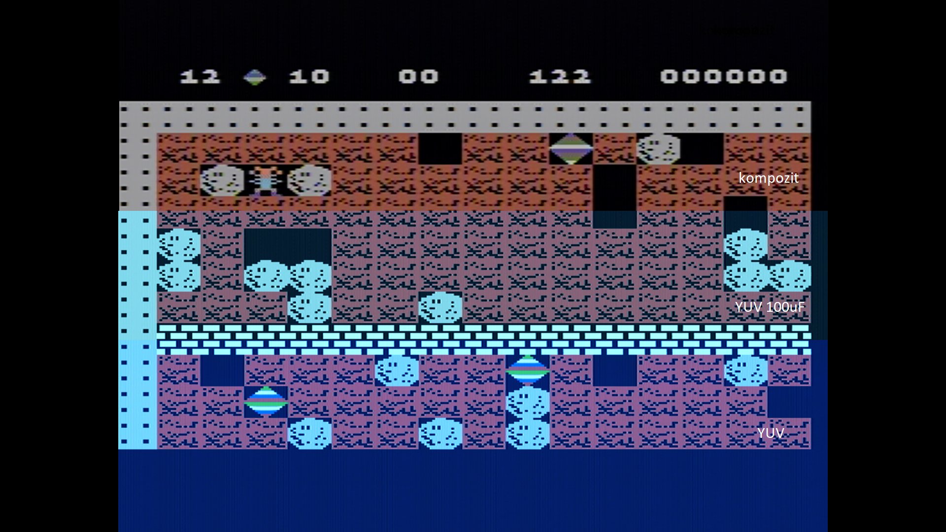

Egy rövid összefoglaló a jelenségről:

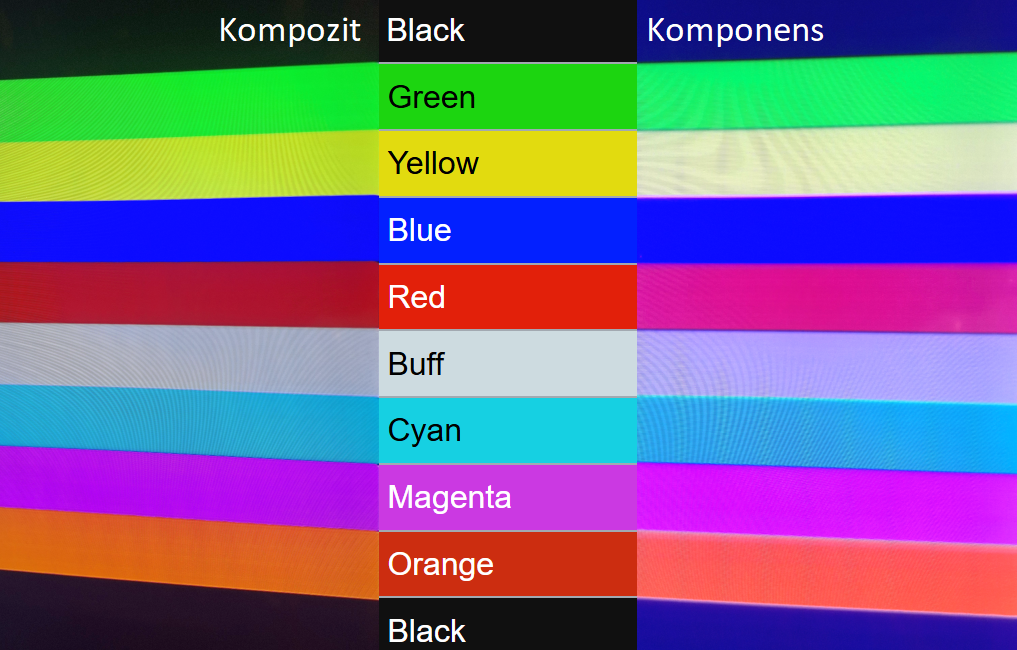

Mindkét esetben ugyanaz a helyzet: a Medusa nem tud mit kezdeni a jellel, pedig próbáltam megetetni vele SCART-on és VGA-n keresztül is. A sokat szidott GBS-8200 viszont simán feldolgozza. Igaz, hogy kicsit kékes árnyalatú lesz a kép, de egy 100uF-os kondit a két színkülönbségej útjába kötve már egészen elfogadható a végeredmény.
Tandy CoCo 2-n a színek összehasonlítva:
Íme a Boulder Dash MSX-en, kompozit, illetve komponens kimeneten, kondival és anélkül:

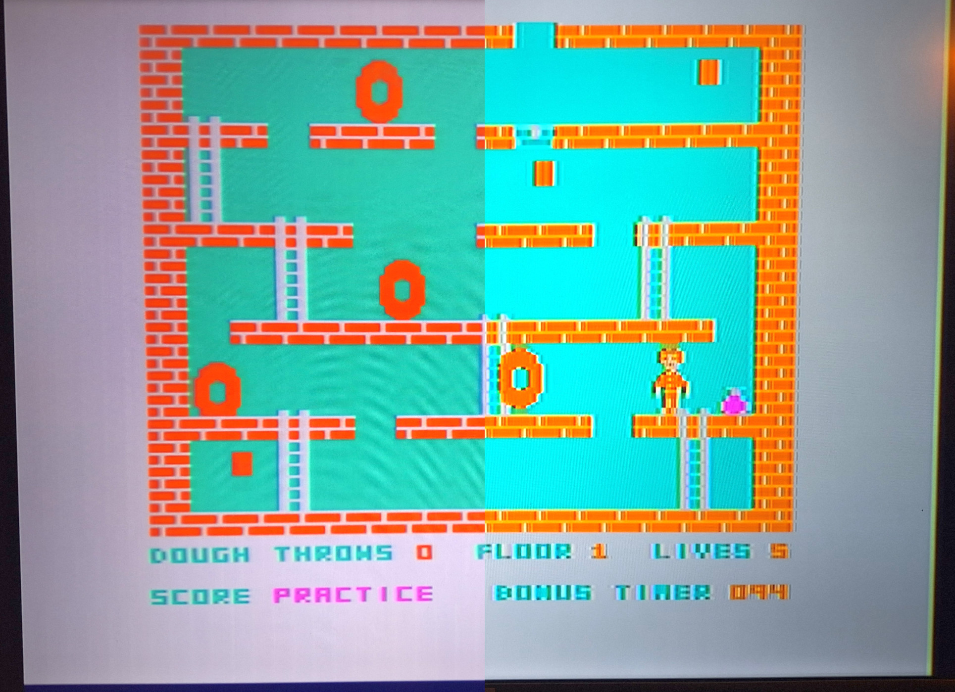

Vagy a Donut Dilemma, Tandy CoCo 2-n:
Jól látszik, hogy a kép bal oldala (komponens) élesebb, bár a színek lilába hajlanak. A jobb oldalon (kompozit) szépek a színek, de a színsegédvivő miatt a kontúrok műtermékesek.
