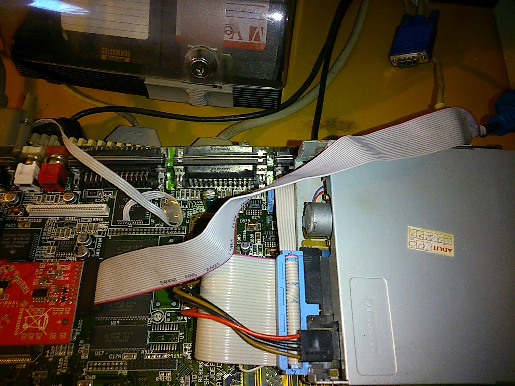

Sikerült hozzájutnom egy gyorsteszt erejéig egy Indivision AGA MK2cr elnevezésû scandoubler / flickerfixer kártyához. Extra köszönet Ratman-nak érte! :)
Ennek a scandoubler / flickerfixer-nek az lenne a fõ ütõkártyája, hogy DVI kimenetes, így elméletileg bármelyik LCD és CRT monitoron tökéletes képet kellene, hogy produkáljon. A helyzet nem teljesen ez, illetve meg sem közelíti ezen elvárásokat...
A mûködése teljesen aszinkron: egyfelõl az Amiga írja a frame buffer-t az eredeti pixelclock-kal, a másik oldalon viszont az FPGA olvassa a frame buffer-t, teljesen szabadon programozható pixelclock mellett. Evvel a módszerrel a következõ elõnyökhöz jutunk:
1. Bármekkora refresh rate beállítható: kisebb és nagyobb is, mint az eredeti pl. PAL 50 HZ. Így élvezhetjük síma CRT monitoron a PAL képet akár 70 Hz-en is.
2. Bármelyik LCD monitoron garantáltan mûködõ megoldás, hisz LCD-ken a minimum vertical refresh 56 Hz szokott lenni.
Ennyi a pozitívum, de most jönnek a hátrányok és a problémák:
1. CRT monitoron a Default beállításokkal megközelítõleg sem lehet normális képméretet kapni. Vagy kicsi, vag nagy, vagy elcsúszik, vagy kilóg, de sehogyan sem jó.
2. A SCROLL MINDIG SZAGGAT! Sokan okoskodnak a fórumokon, hogy kézzel beállítanak 50 Hz körüli értéket. Ezt valóban be lehet, de az Amiga vsync opció NEM MÛKÖDIK! Ez valami bug vagy nem tudom mi, pedig mennie kellene, de senkinél sem megy. Ez hatalmas probléma. Enélkül kb. ott vagyunk, mintha emulátoron LCD-n akarnánk játszani Superfrog-ot, de kiesik a szemünk, annyira mosott a scroll. Az Amiga egy dolgot tudott nagyon jól: tökéletes full screen scroll-t produkálni. A PC-sek csak írígykedhettek annó. Hát, evvel a 150 eurós hardverrel már ezt sem tudja...
3. Analóg LCD monitoron a kép siralmas: iszonyúan szellemképes (ez nagymértékben a szürke flatkábel miatt lehet) ill. a monitorban a scaler teljesen "bezajosítja" a képet: függõleges, halványan színezett oszlopok jelennek meg ha nem natív felbontásban hajtjuk meg a panelt, viszont csak így lehet elérni full screen megjelenítést. Ha natív felbontásban hajtjuk meg a panelt (ideális monitor a 4:3-as 1280 x 1024-es LCD panel), akkor ez a zaj nem látszik, csak a szellemkép marad (ez DVI kábellel eltûnik), viszont ekkor képtelenség a NoLace PAL felbontás teljes képernyõsre húzni. Pedig símán mehetne, ha jól megírták volna a core-t, mert a 640 x 256-ot 2 x 640 és 4 x 256-os egyszerû sokszorozással tökéletesen illeszkedhetne az LCD panel natív felbontásához (overscan nélkül, overscan esetén még centrírozni sem lehet normálisan a képet). De az Indivision config tool NEM ENGEDI NÉGYSZEREZNI a sorokat, csak kétszerezni, így egy lapított megjelenítést kapunk. PAL Interlace esetén viszont kitölti a teljes képernyõt, mert ott ugye 512 sor van és 2 x 512 = 1024.
Ha natív felbontásban hajtjuk meg az LCD monitort (pl. 1280 x 1024, Hz-rõl most ne beszéljünk, teljesen mindegy, az LCD sosem villog így se, úgy se, a scroll meg mindig rossz lesz, mert nincs vsync az Indi-n) és nem duplázzuk a sorokat, akkor megkapjuk a lehetõ legélesebb képet. Ez még analóg VGA esetén ís jónak nevezhetõ, csak a minimális szellemkép van jelen, de nincs egyéb zaj. Egyetlen probléma, hogy ilyenkor a képernyõ kb. fele kihasználatlan (óriási fekete keret minden oldalról és csak egy kis kép a képernyõ közepén). 16:9 esetén még nagyobb ez a keret. Hiába, nem várhatjuk el, hogy egy ilyen õskövület gépre minden további nélkül rá lehessen kötni egy olyan megjelenítõeszközt, amirõl a gép tervezésekor még elképzelések sem léteztek.
A custom felbontások, mint a HighGfx, szépek, de én nem videókártyát akarok venni, hanem scandoubler-t / flickerfixer-t, ahol az alap, hogy a PAL felbontás tökéletesen mûködjön teljes képernyõs módban, mindenféle mágia nélkül. Itt nem evvel állunk szemben.
Eddig 5 monitorral próbáltam:
1. 15-ös Samsung CRT: túl kicsi vagy túl nagy a PAL kép, szaggat a scroll. Képélesség jó, szellemkép nincs. Bármelyik síma analóg scandoubler messzemenõen veri.
2. Dell 19-es LCD monitor, 1280 x 1024 felbontású panel: analóg csatlakoztatással iszonyúan szellemképes, sehogyan sem lehet a PAL felbontást full screen-re kihozni elfogadható képminõség mellett. A scroll-ról ne is beszéljünk, szaggat a frame drop miatt és hozza az LCD panelek jellemzõjét (ghosting). Ez a ghosting IPS panelek esetén talán nincs jelen, de IPS nem sok helyen van (nálam sincs...).
3. Sony 17-es LCD, 1280 x 1024 panel, analóg csatlakoztatással. Minden mint a Dell esetében, csak még mosottabbak a színek és zaj van mindenütt. Egy nagy nulla az egész.
4. Dell 27-es LCD, full HD. Ennek, mint kiderült, nincs HDMI bemenete, csak Display port, így be se bírtam kötni.
5. Sony Bravia 32-es LCD TV, HDMI bemenettel. Egyáltalán nincs kép, nem tudom hogy miért, a Dreambox ugyanavval a kábellel tökéletes full HD képet ad.
Alapvetõ elvárás lenne, hogy a kártya képes legyen az Amiga video outputjával SZINKRONBAN IS MÛKÖDNI. Van is egy olyan opció, ami azt írja, hogy V-Sync: off / to Amiga. Namármost, off módban ugye full aszinkron a mûködés, ami rendben is van; zaggat a scroll ezerrel, frame drop vagy extra frame van orrba-szájba, de ha bekapcsolom, hogy Sync to Amiga, akkor már kép sincs! Minden fórumon írják, hogy az Indivision AGA MK2 alkalmatlan játékra, pont ez miatt. Allítólag az elõzõ verzió igazi scandoubler volt, ott mûködött a vsync opció. Ezt nem tudom sem megerõsíteni, sem megcáfolni.
A konfigurálás egy borzalom: tudja-e itt valaki, hogy hogyan épül fel egy videosor? Mi az a front porch? Mi a back porch? Hány clock legyen a hsync hossza? Ezeket a paramétereket vágni kell ahhoz, hogy tökéletes screenmode-ot hozhassunk létre. Ez nem átlagos user-nek való feladat. A default preset-ek viszont nem jók.
Az ára is elég húzós: 149.90 EUR + 10.90 EUR shipping + 3.13 EUR PayPal fee (total 163.93 EUR). Hát, ezért az árért jóval többet várhatnánk tõle...
Amint lesz DVI-D kábel, folytatom a tesztelést. Stay tuned! :)

A teszt elvégezve DVI-D kábellel is. Evvel természetesen teljesen megszűnik a szellemkép.
PAL-nolace módban ha natív pixelt akarunk (az LCD felbontása 1280x1024, 4:3 aspect ratio) akkor lapos képet kapunk, mert nem engedi négyszerezni a sorokat, csak duplázni. Fotók csatolva.
PAL-lace módban teljesen ki lehet tölteni a képernyőt, natív pixelek mellett.
A képek ne legyenek megtévesztőek, a fotózás miatt látszik kis interferencia, holott a kép DVI-D kábellel natív módban pengeéles.
Viszont ha a monitornak küldünk pl. 640x512-es képet, pont amennyit az Amiga előállít (border nélkül), akkor a PAL-nolace felbontás is kitölti a képernyőt (sorduplázás bekapcsolva). Ekkor a monitor skálázza fel az ő saját felbontására (1280x1024). Ez homályos képet eredményez (mint a DirectX filter), CRT-n sokkal szebb az eredmény.
És ami a legfontosabb: a VSYNC NEM MŰKÖDIK, így az összes játék, demo szaggatott scrollal jelenik meg.
Desktop csicsázásra (ahogy Charlie mondta :) ) és szövegszerkesztésre ez a berendezés LCD-vel kiváló, mozgóképre alkalmatlan. Kb. mintha Youtube-on néznénk a demokat.
A "szokásos" scandoubler bug is jelen van: hidegen 1 pixelnyit remeg a kép. Ez pár perc után elmúlik.
A végszó: LCD-n nézve még DVI-D kábellel is iszonyú mértékben degradálja az Amiga eredeti PAL képét, nemhogy javítaná annak minőségét egy újab típusú megjelenítőeszköz felhasználásával.
