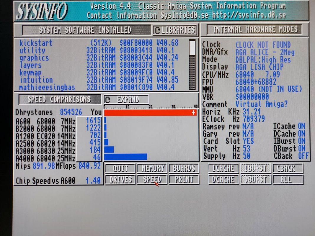

Kipróbáltam 2GB-os PI4-el is. Nálam sem boot-ol kick3.1-el. Betöltve ks3.2-t már igen. Viszont valamiért a ks3.2 boot képernyőn pixel hibák vannak a szövegnél. De mindig ugyanott.
Sysinfo 1580 MIPS értéket mutat ~1900MB FastRam érhető el.
Nem próbáltam állítani a config.txt-n belül.
Nálam egyelőre marad a PI3. Borzasztóan gyors az is és legalább ks3.1-el is működik. Talán valamikor egy újabb emu68 release esetén még kipróbálom.

AIBB a TF memória sebességét 14,56 MB/s -re írta, ez most 1149,55 MB/s...
A memória érdekes, azt hittem 512MB lesz. E helyett 365MB van. Nem mintha ez kevés lenne. Utána nézegettem és a grafikus rész vesz le 32MB-ot, és a JIT még 60-at. ???
Windows 3.1, MacOS elég szépen fut. A Diablónál meg azt mondtam na ne..
Amúgy visszatérve a memóriához elég érdekes a megosztása. 1,5MB chipram-om van (A500+ az alaplap. ) Lát egy 244MB-os és egy 112MB-os Fastram-ot, ééés 512k SLOW ram-ot. Ez utoljára még az alaplapi +512K forrasztás előtt rendezte így a memóriát, akkor az memória 512k trapdoor bővítést látta külön, így.
A Ráadás, ha számít bmit, hogy a bővítés nélküli gép, a TF536 az expansion library-t mind a chip-ram ban látja, ez most a SLOW ram-ban van.
Sysinfo szerint Chip VS a600 0,96.
TF536-nál ez 1,2 volt, FASTROM hack-kel.
