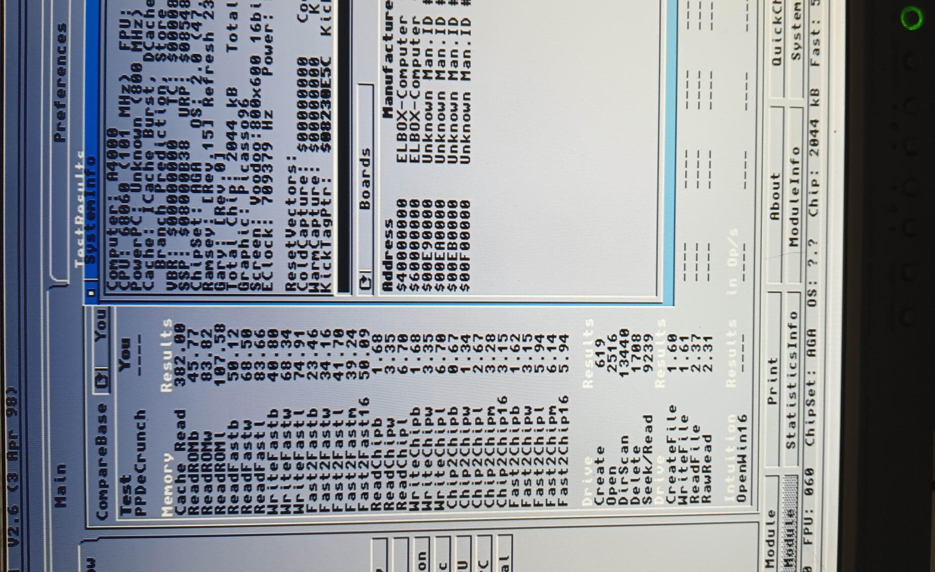

https://szakszon.eu/BFG9060_90.jpg
Nálam ennyit megy. Nem tudom, hogy a maximunot hoztam-e ki belőle...
Csak egyszer sikerült, most megint visszaesett kb. a nyolcadára, nem tudok rájönni miért, nem változtattam semmit. Talán a Madiator miatt visszaveszi az MMU lib a CopyBack Caching-et?
Ha van valakinek hasonló Sysspeed mérési eredménye BFG-vel vagy más kártyákkal, beküldheté. Érdekelne, hogy a TF4060, Z3660 vagy akár a Warp1260 mit produkál.
