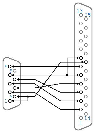

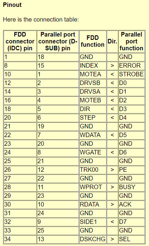

3. Párhuzamos kábel használata
http://www.amibay.com/showthread.php?32405-The-fastest-eaysiest-cheapest-way-to-trans fer-adf-images-between-pc-and-amiga-500!
https://www.ebay.com/itm/Amiga-Pc-ADF-File-to-3-5-Disk-Parallel-cable-Transfer-Kit-Ea sy-Fast-Cheap-/272363110828
Ez az előző két módszer előnyeit ötvözi: gyorsabb, mint a soros átvitel (kb. másfél perc egy lemez), de lassabb, mint az első metódus. Cserében írni-olvasni is lehet vele, és a kényelmesebbek egységcsomagban (kész kábelt és előtelepített floppyt tartalmaz) is megrendelhetik a készletet aránylag korrekt áron. Maga a kábel házilag is könnyen elkészíthető, mindössze 2db DB-25-ös apa csatlakozóra, és egy legalább 10 eret + árnyékolást tartalmazó vezetékre van hozzá szükség (én 12-eres riasztókábelt használtam). Figyelem, az elkészült kábel "polarizált", ami azt jelenti, hogy fordítva bedugva nem fog működni, még készítéskor érdemes megjelölni, hogy melyik vége megy az Amigába, és melyik a PC-be! Maga a program szinte bármelyik Windows verzió alatt működik, párhuzamos port megléte szükséges (annak hiánya esetén PCI-os vagy PCI-E-s PP kártya beszerzése elengedhetetlen). Amiga oldalon szükséges még egy speciális boot disk, ami ingyen letölthető, vagy pénzért a kábellel együtt megrendelhető (lásd fentebb).

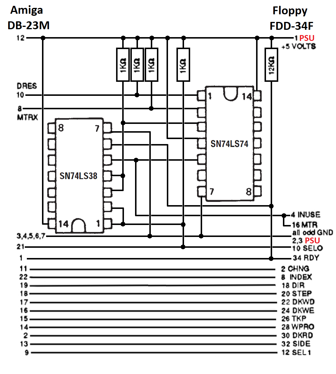

Külső 3,5"-ös floppy illesztéséhez mindenképpen kell aktív külső elektronika a motorvezérlés miatt! Ha valakinek van eredeti Amiga FDD külső háza, az ezt tartalmazza, ha nincs, rendelhető netről, vagy magunknak kell összedobni! Erről több helyen található infó, ami nálam működik, az egy 2 IC-t (egy flip-flopot és egy NAND puffert) és 5 ellenállást (4x1K + 1x12K) tartalmazó megoldás innen:
http://www.primrosebank.net/computers/amiga/upgrades/amiga_upgrades_storage_fd_con.ht m
Az áramkör alsó részét nem építettem ki, bár még két 1 Kilós ellenállás és további 'keresztkötések' beiktatásával rögtön 2 küldő drive-ot is tudnék csatlakoztatni, de akkor az alábbi ábra már áttekinthetetlenül bonyolult lenne.
A kapcsolási rajzot kicsit átdolgoztam, a DIP-14-es tokozású IC-ket így kell bekötni:
A floppy drive oldalon az összes páratlan tüskét földelni kell, az 5V pedig a tápcsatlakozó 1-es lábára kerüljön (piros vezeték). A 12V bekötésétől eltekinthetünk, mivel a 3,5”-ös FDD-k nem igénylik. A 74LS38-as IC „fejjel lefelé” van, ennek oka, hogy így praktikusabb összekötni a 74LS74-gyel, ugyanis mindkettőnek főleg a bal oldala van használva. Amennyiben az LS verziót nem tudjuk beszerezni, a HCT változat is megfelel helyette, ezek akár kombinálhatóak is egymással. A fenti megoldás hátránya, hogy csak Amigás floppymeghajtókkal működik.

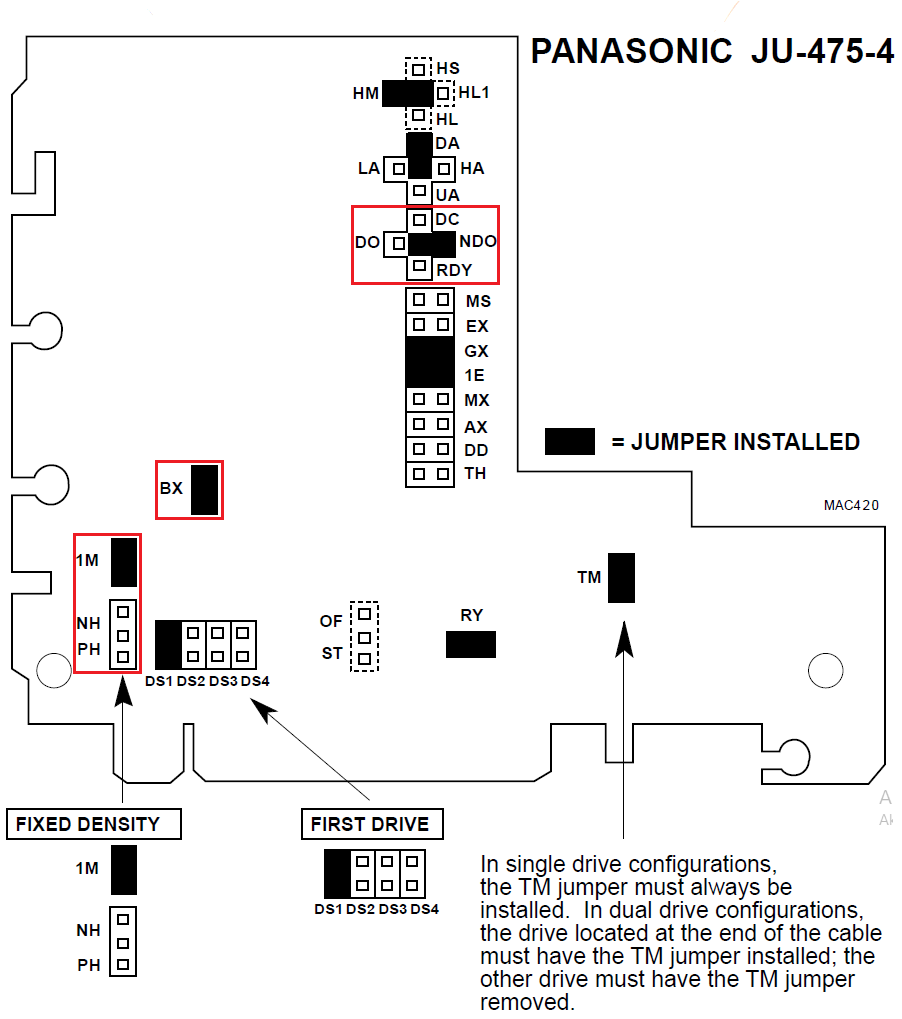

Sajnos a PC-s floppykat, ha Amigával szeretnénk használni, MODdolni kell, és nem mindegyik alkalmas a beavatkozásra. Néhány modell, a szükséges módosításokkal:
http://jope.fi/drives/
Én Sony MPF 420-1-et tudtam beszerezni, azzal kiválóan működik:
http://jope.fi/drives/mpf420-1/
