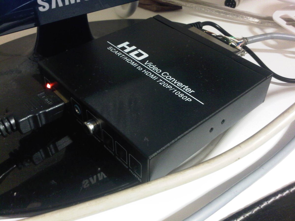

Megjött. (Tudom, gratula, akkor már nagylány vagyok, ha-ha...)
Csak egy irtózatosan fostalicska tyúkbél SCART kábelem van, és egy krumpli (őscsótány BlackBerry) volt csak kéznél képeket csinálni, de ez sikerült:
Amúgy ez a cucc:
https://www.amazon.de/gp/product/B01MAWM10H
Ennyit megért szerintem, nem tökéletes, a deinterlacere deltázza a képet ami elég idegesítő, de csak interlace-szel jelentkezik, pl. ha az egeret húzod az interlace WB felett. De maga a teljes kép olyankor is remegésmentes. Meg az OSD-je az én izlésemnek kicsit sokáig van a képen, de csak PAL vs. NTSC váltáskor kerül rá, vagy ha elmegy a videójel valamiért, az interlace-noninterlace váltásoknál szerencsére nem jeleníti meg.
Láttam ennél ezerszer profibb és százszor ennyibe kerülő videócuccokat is sokkal szarabb képet tolni Amigával, szóval ennyit bőven megért "vészhelyzeti" megoldásnak, hogy bármikor bármilyen Amigát, barkácsolás nélkül rá tudok tolni egy modern HDMI megjelenítőre és lesz tűrhető minőségű (értsd: kompozitnál fényévekkel jobb) kép.
Amúgy hangot is fogad, és rátolja a HDMI-re, de azt nem tudtam kipróbálni, mert az egyetlen HDMI-s megjelenítőmön nincs hang. De van analóg és külön digitális hangkimenete is.
Összefoglalva: hobbistáknak és ritkábban, kedvtelésből Amigázóknak majdnem tökéletes megoldás, hardcore éjjelnappaltolom, ill. nagyonvájtszemű usereknek továbbra is egy belső scandoublert vagy flickerfixert ajánlanék.
