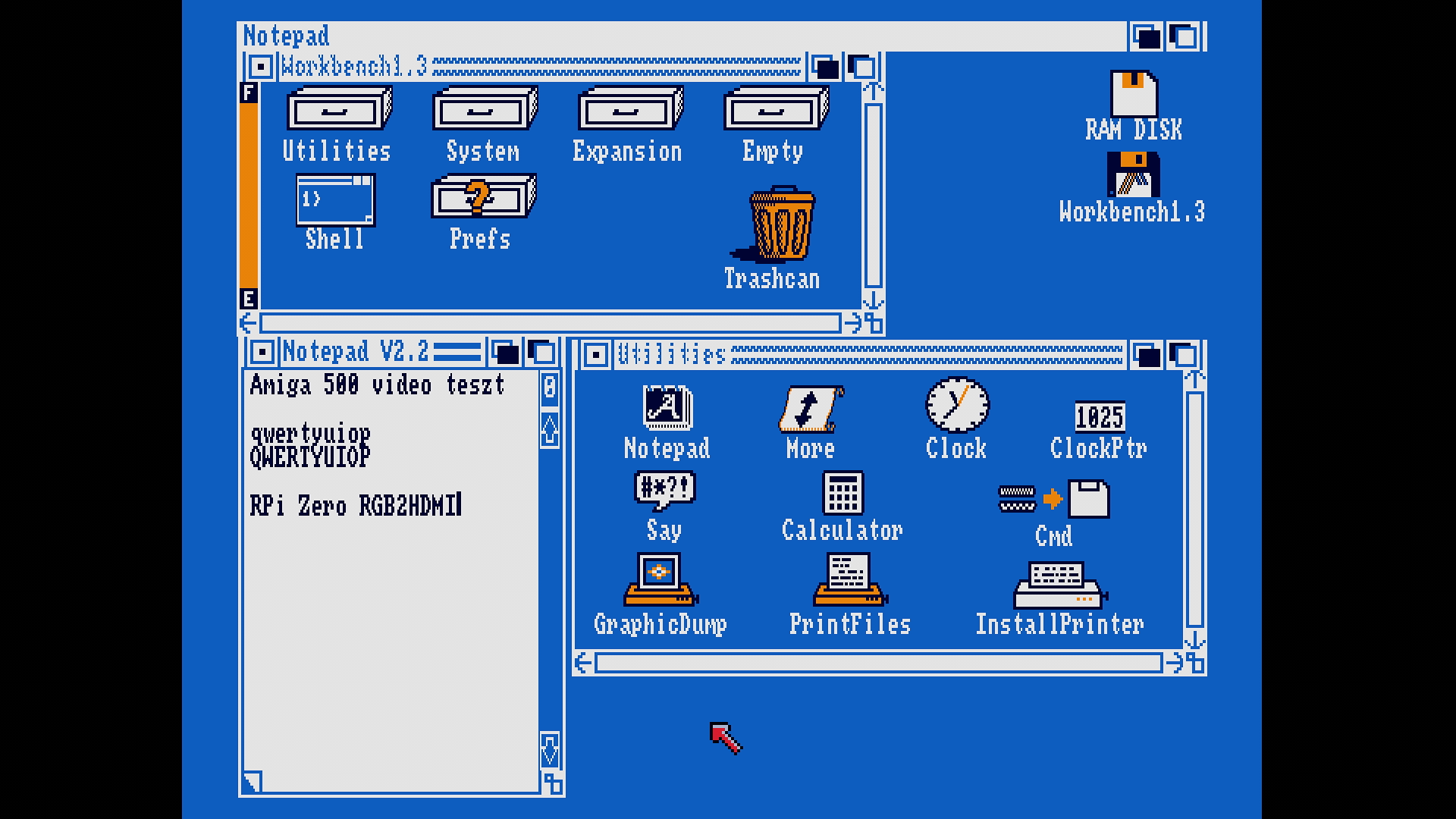

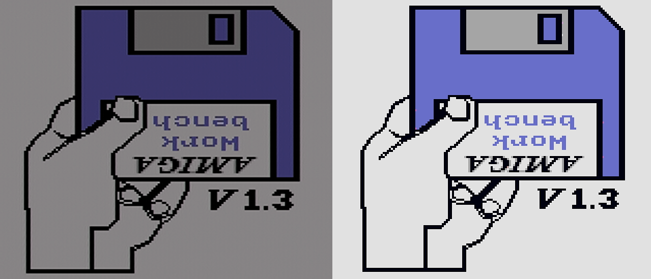

Na, hát alázatosan jelentem, az éjjeli "szemrongálás" eredményeként elkészült az én drága kis példányom :-)
És ahogyan ígérték, bizony csuda módon teszi a dolgát, ott van minden pixel, ahol lennie kell, nincs elmosás/elmosódás, tökéletes vonalak... :-)

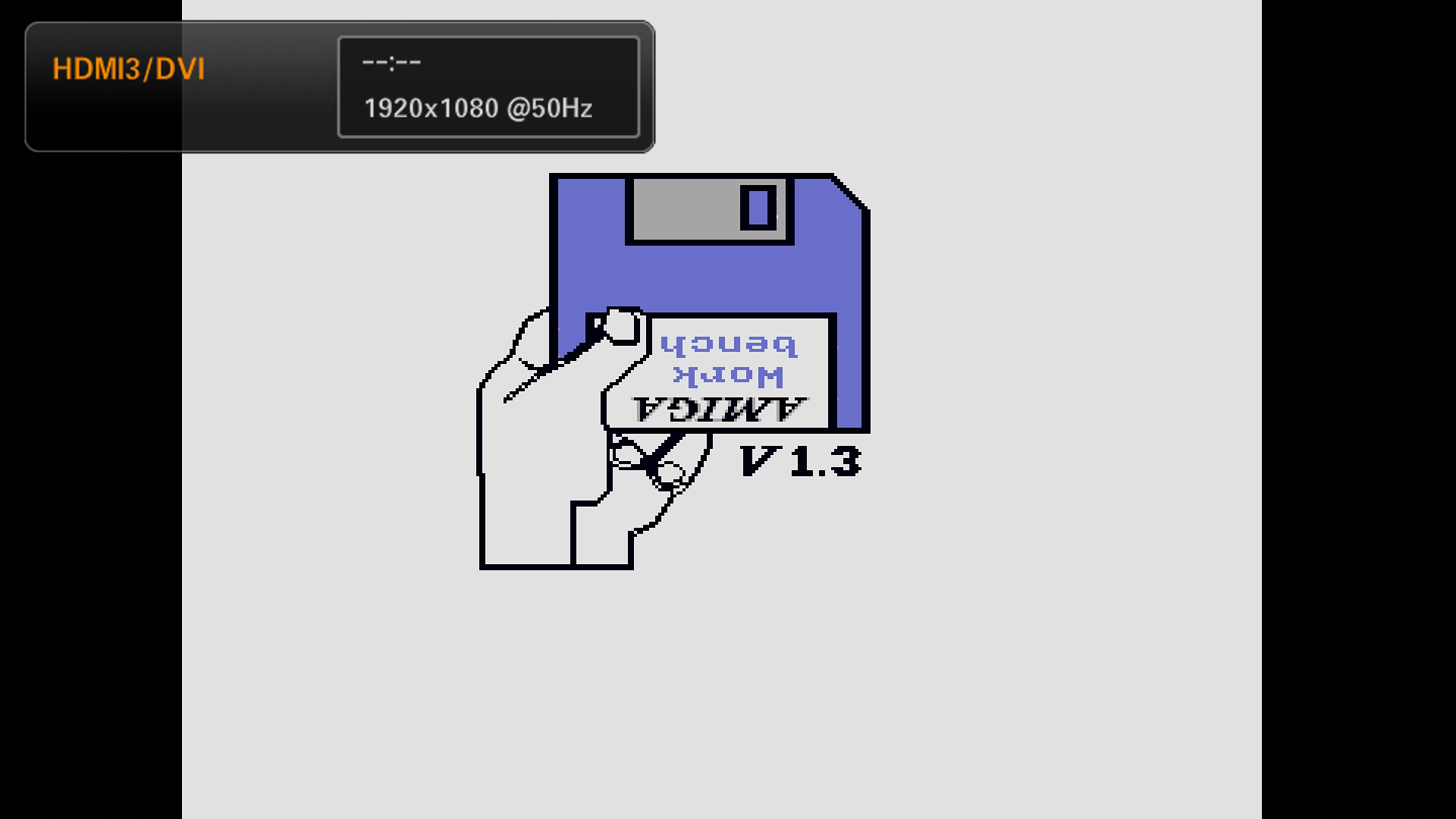

1920 x 1080 50Hz-et ír ki a tévé. Csak egy rövid Workbench lemez próbára volt időm, de gyanítom, így a smootscroll is elméletileg menni fog, holnap, vagyis ma ha hazaérek reggel a munkából és délután felébredek kipróbálom mindenképpen.

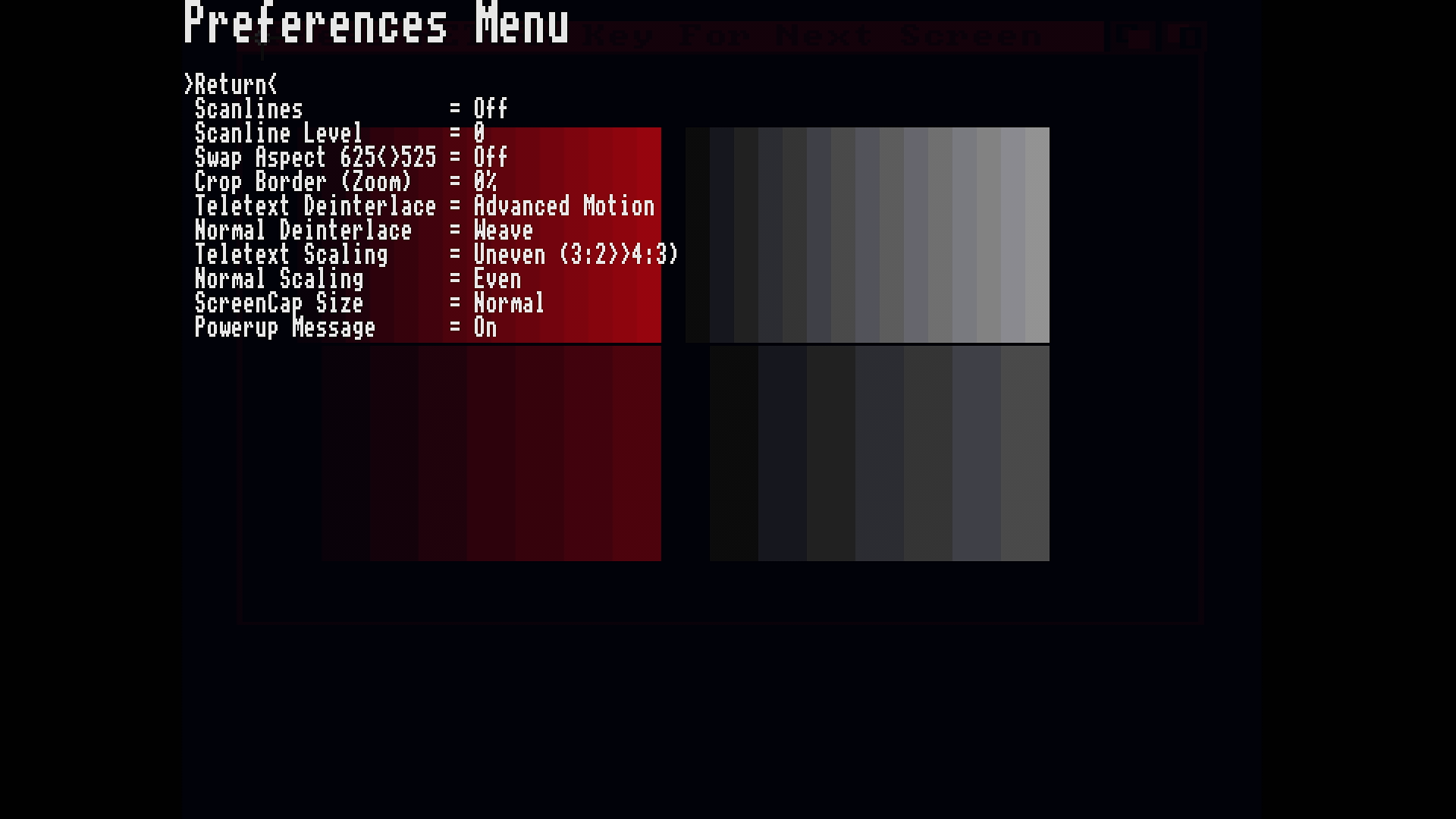

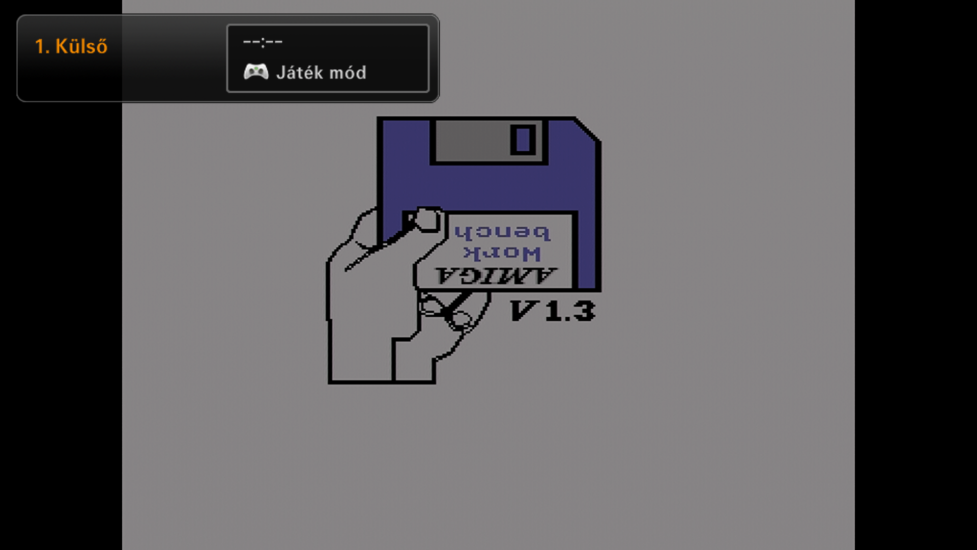

Na tehát interlace 1.3 alatt, hát esküszöm, erre nem emlékeztem, a Prefs-ben a beállítást követően Save majd gép újraindítás, akkor lép életbe a módosítás és ugyanígy a visszakapcsolás is megkíván egy reset-et... Tehát kipróbáltam, és működik tökéletesen:
Itt látszik, hogy a mozgás szétcsúszik vízszintesen, de ez az interlace miatti jelenség, természetes velejárója.

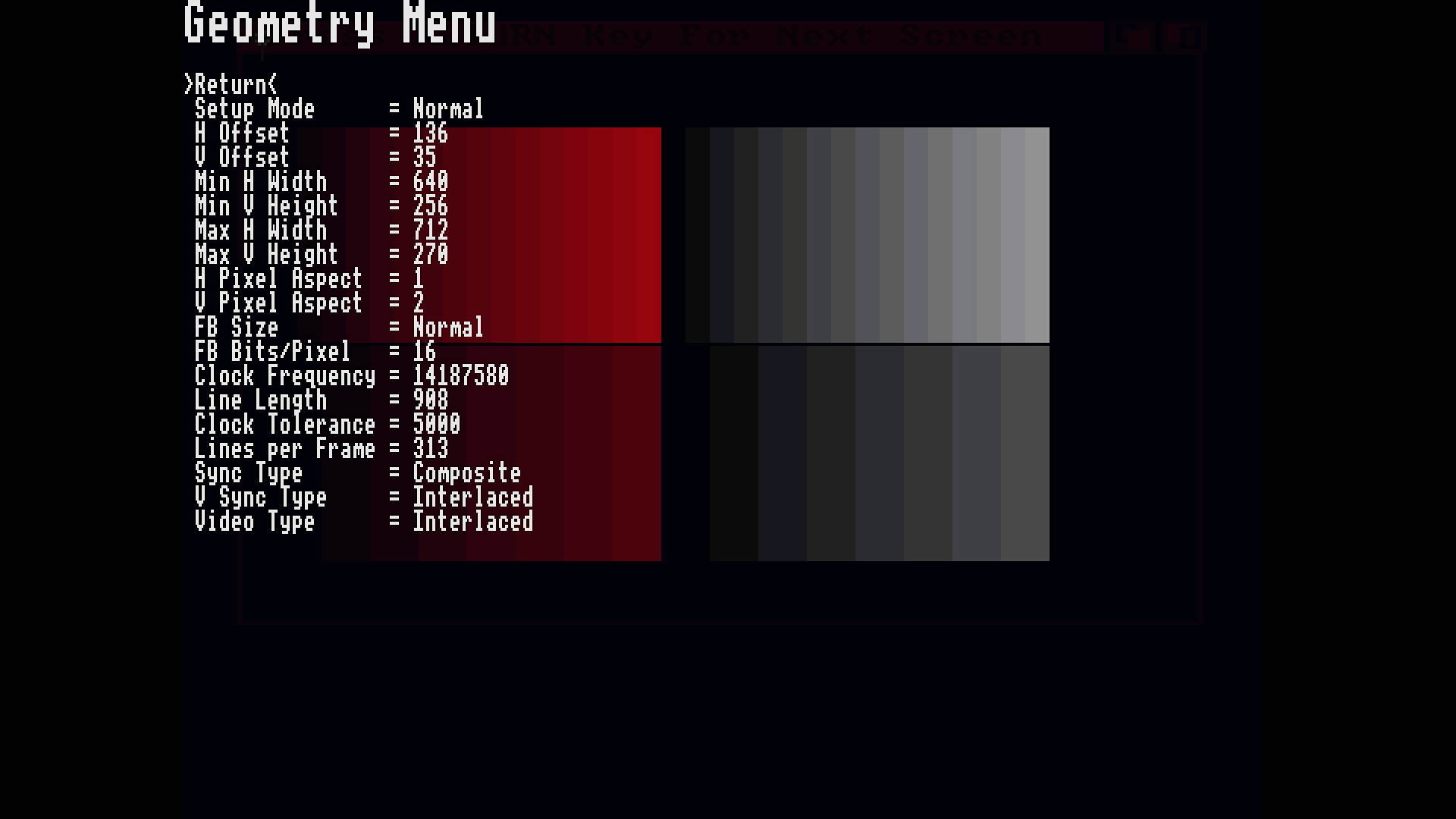

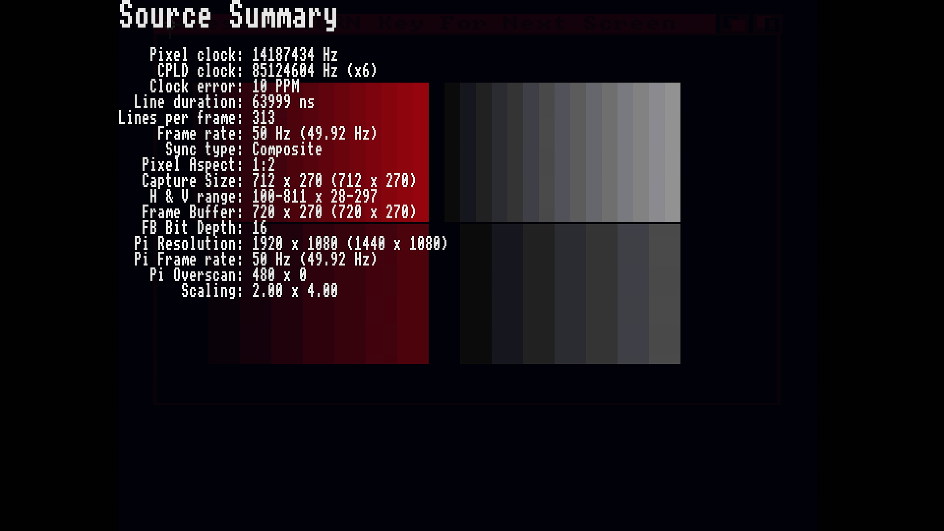

Pár adat az RPi menüjéből, a 60Hz ne tévesszen meg senkit, nem fértem hozzá a tévéhez, így a csak 60Hz-et ismerő monitoromon teszteltem és készítettem a képeket:

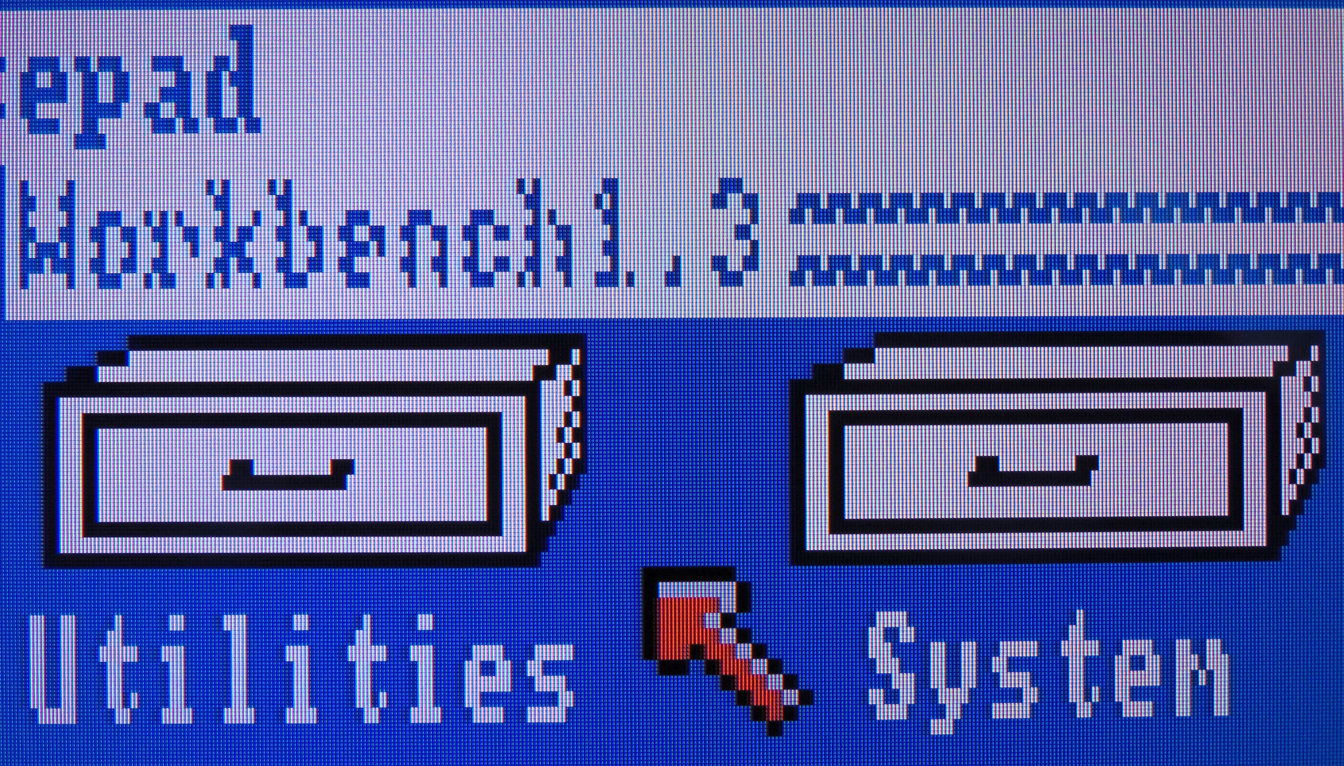

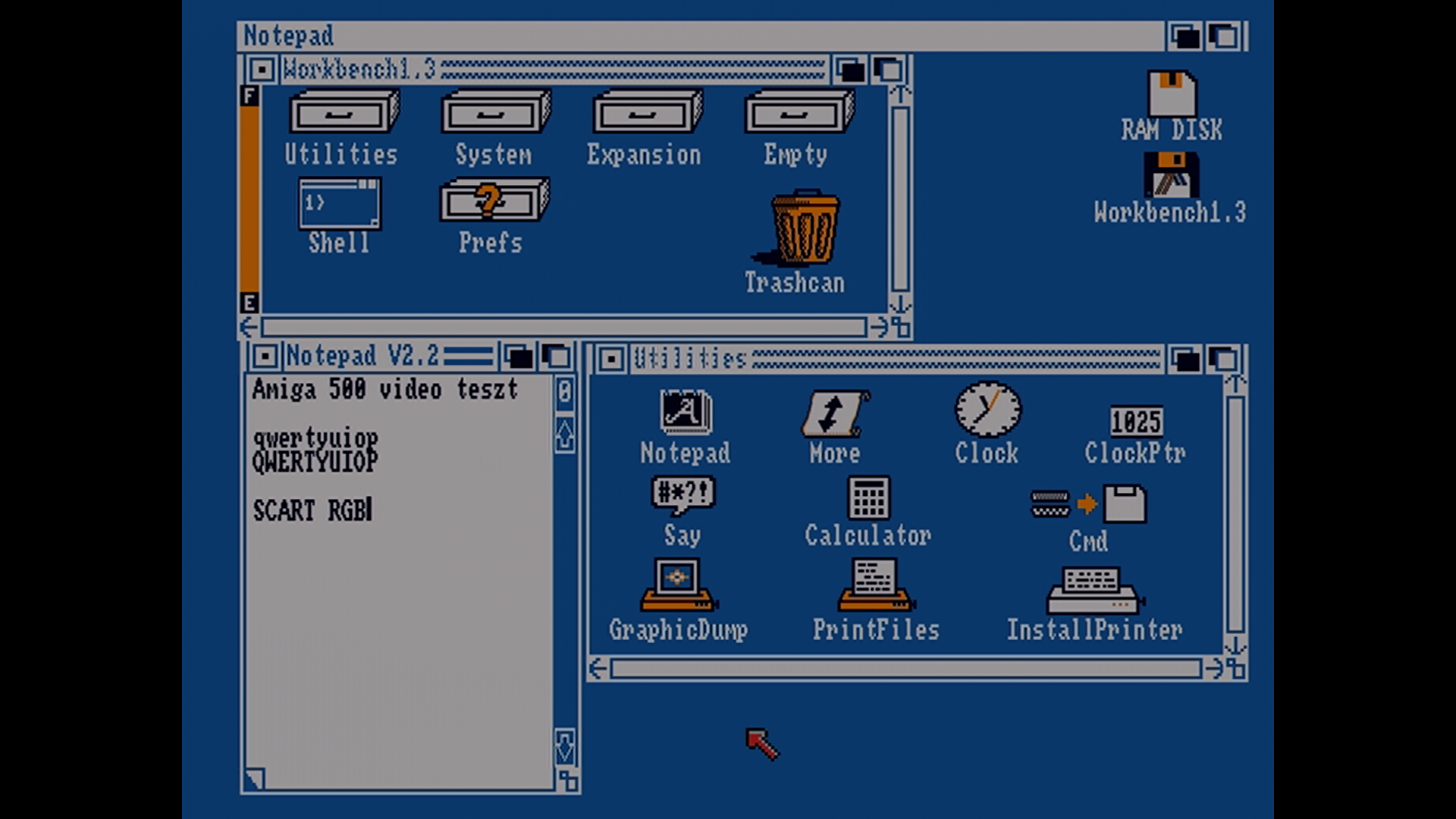

Na, én is elkészültem a saját példányommal, azt kell mondjam, ég és föld a különbség még az egyébként kiváló SCART-hoz képest is!
Olyan éles és kristálytiszta a kép, hogy szinte már fáj, el sem hinném, hogy nem emulátorról van szó, ha nem magam raktam volna össze...

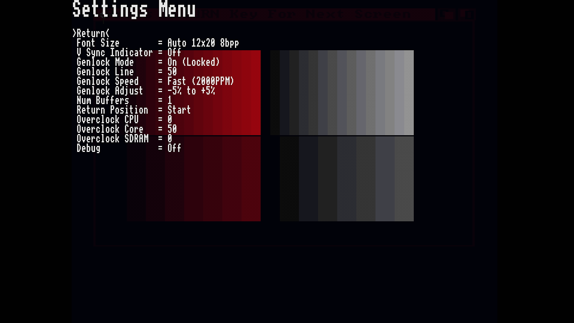

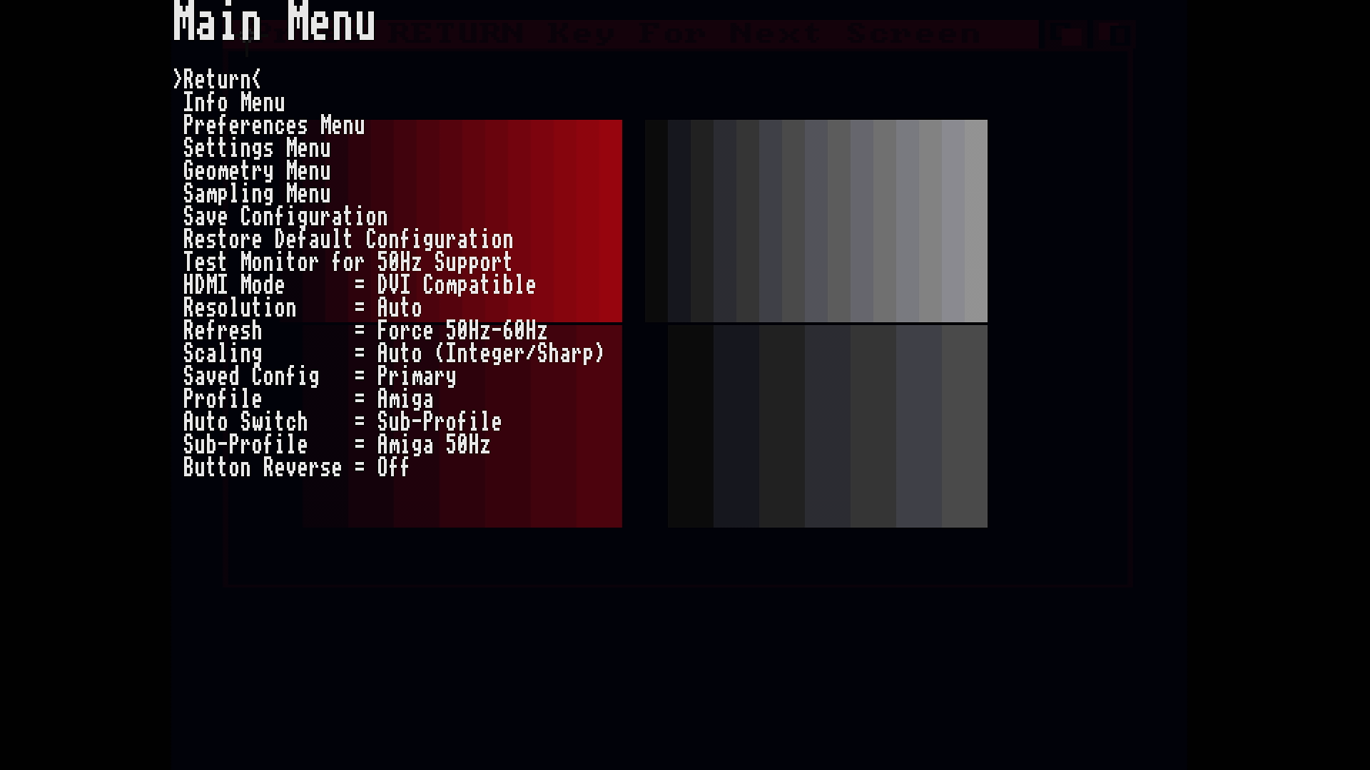

Latencia kb. nincs, a bootidő pedig néhány másodperc, RESET-nél nem kell újra kivárni. Ráadásul menüben annyi minden állítható, hogy egyelőre csak lefotóztam az opciókat, mert annyi időm nem lesz a közeljövőben, hogy mindent végigpróbáljak. Default beállításokkal teljesen szuper a képminőség!
Úgy gondolom, hogy a többi scandoubler/flickerfixer/converter megoldást messze lekörözi. És nem csak minőségben, de árban és elérhetőségben is!

Igen, a screenshot-ok egy része a SamyGo-s ScreenCap applikációval készült. Tudom, hogy elvileg a konverter maga is tud screenshot-ot készíteni, de értelemszerűen csak HDMI-ről, nekem meg lényeges volt, hogy össze tudjam hasonlítani a különféle kimenetek képminőségét.
