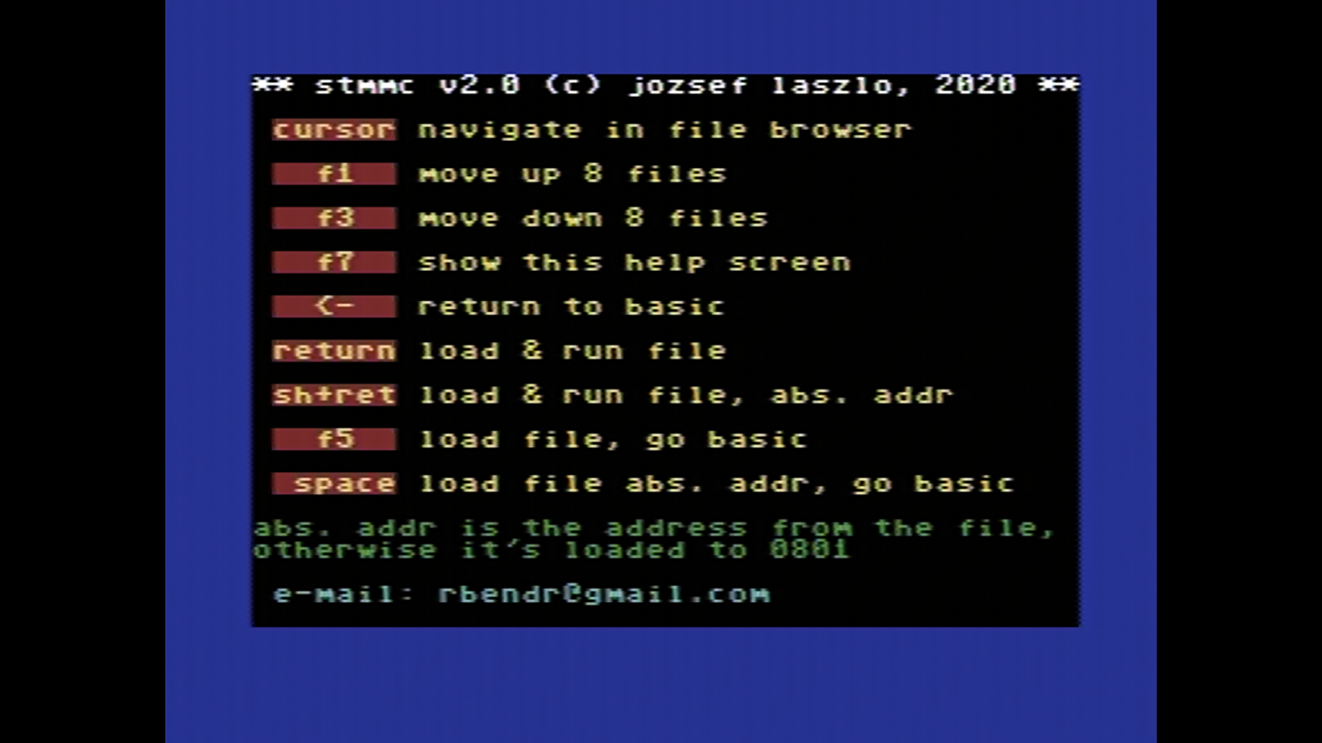

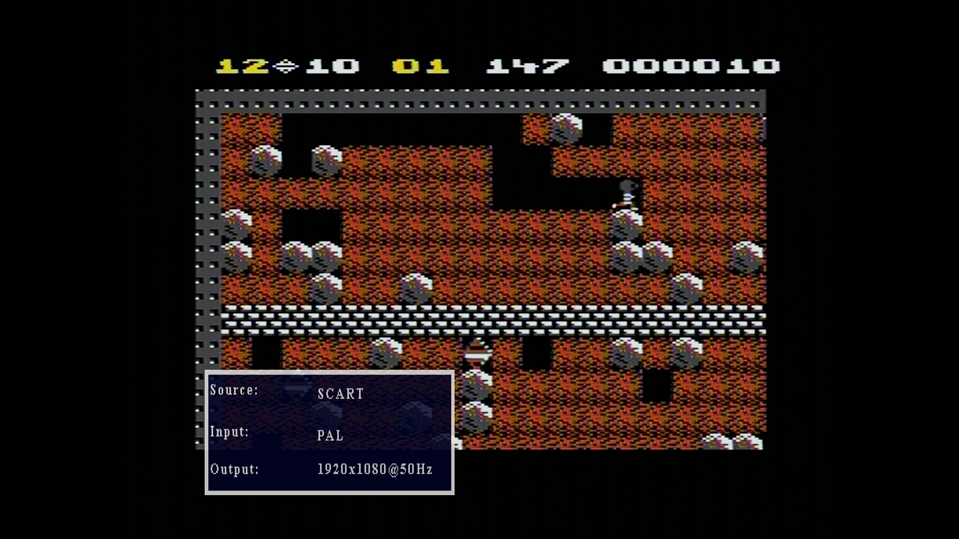

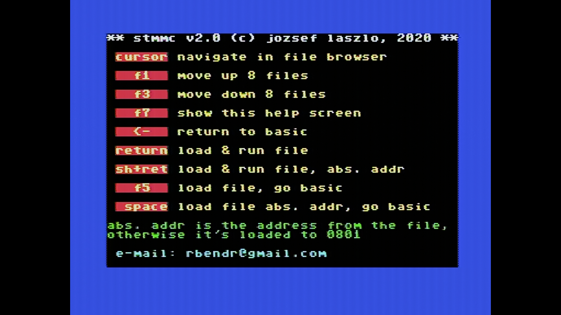

Ilyenem is van, illetve ugyanezt a fost árulják végtelen különböző néven is, ill. a SCART-ján az RGB mellett megeszi a kompozitot is (SVideót nem tud). Ahhoz képest h. mennyibe kerül egész jó megoldás, a képminősége határeset, de még belefér, a gyári tápja sajnos egy fos, de elég szabványos, szóval cserélhető valami jobbra. Az egyetlen irtózatosan idegesítő tulajdonsága h. minden felbontásváltásnál vagy bármikor amikor új jelet ismer fel, kibasz egy OSD-t a képre, ami aztán rohadt hosszan ott marad, és elnyomni sem lehet. Legalább is nem jöttem rá hogyan. De gamékhoz elég lehet.
Ezen kívül az ilyen amazonos kínai dzsunka CVBS/SVideo to HDMI megoldások általában kerülendők, mert szépen belehalnak a C64-be, van vagy 2-3 különböző típusú nekem, mindegyik fos, egyikkel sem jó a kép (pl. SECAM-nak ismeri fel a C64-et és fekete-fehér kockás, meg ilyesmik).
Már korábban akartam válaszolni, csak kölcsönben volt a kütyü, és még egyszer ellenőrizni akartam, mielőtt hülyeséget írok.
Nálam C64-gyel is egészen tisztességes eredményt ad, bár kicsit túlszaturált és mesterségesen élesített a kép, de nem kockás, a kompatibilitása is jó, szerintem teljesen vállalható.
Sok kritika éri ezeket az olcsó konvertereket, lehet, hogy csak én vagyok szerencsés, de eddig a tápjával sem akadt gondom, és nem is főzte meg magát az elégtelen hűtés miatt sem, ahogy többen jósolták. Pedig hónapokon át, napi rendszerességgel volt órákig használva (haver apjának elromlott a set-top-boxa, és a cserekészüléken nem volt csak SCART kimenet, a 4k TV-jén meg csak HDMI in. Hajtotta rendesen, és semmi baja nem lett).
Néhány kép:
Boulder Dash:
SD kártya menü kompozit:
SD kártya menü HDMI:
