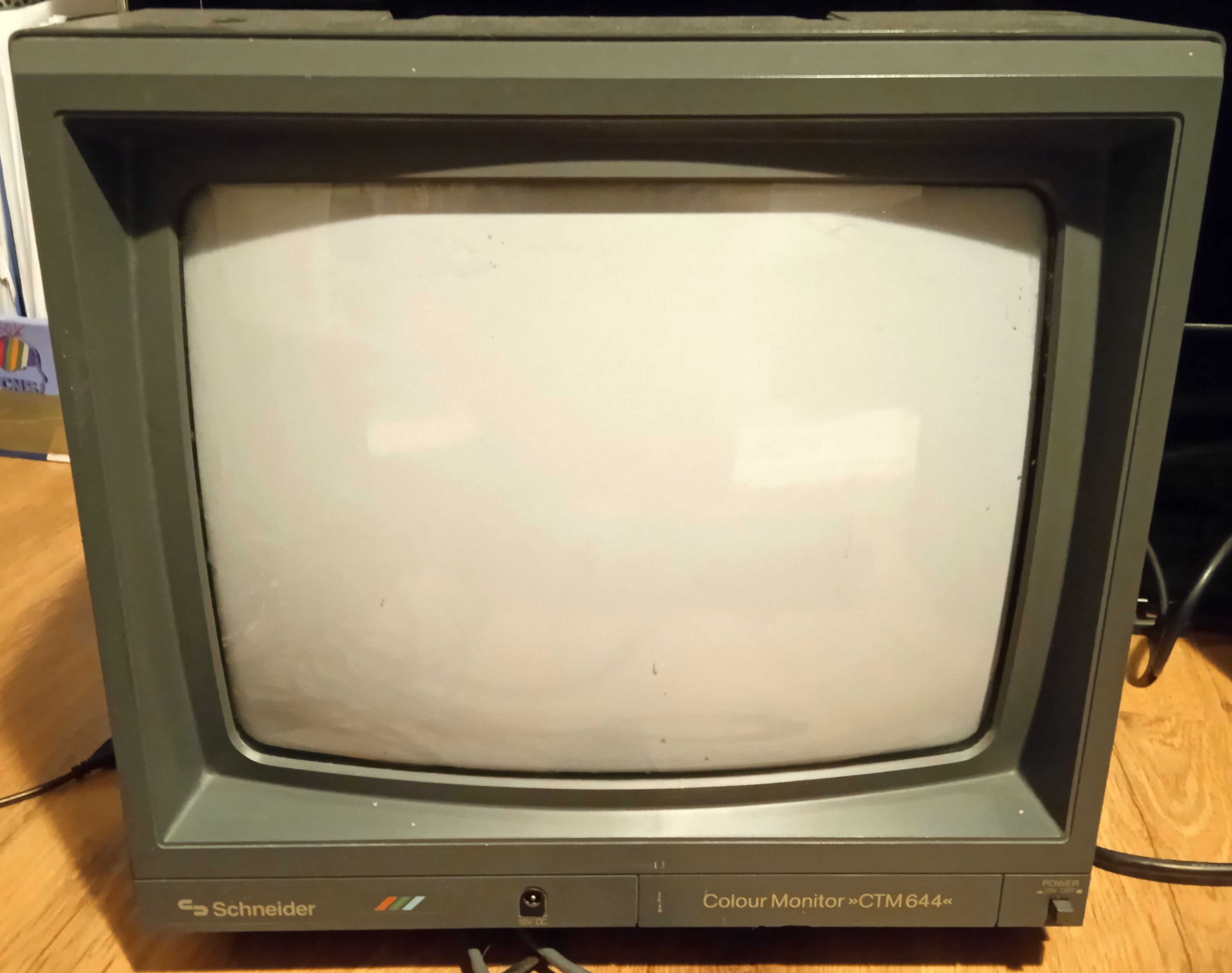

Néha jól jön a CRT a háznál... Az Amstrad / Schneider CTM644-esével szépen megy az Amiga 500-as.

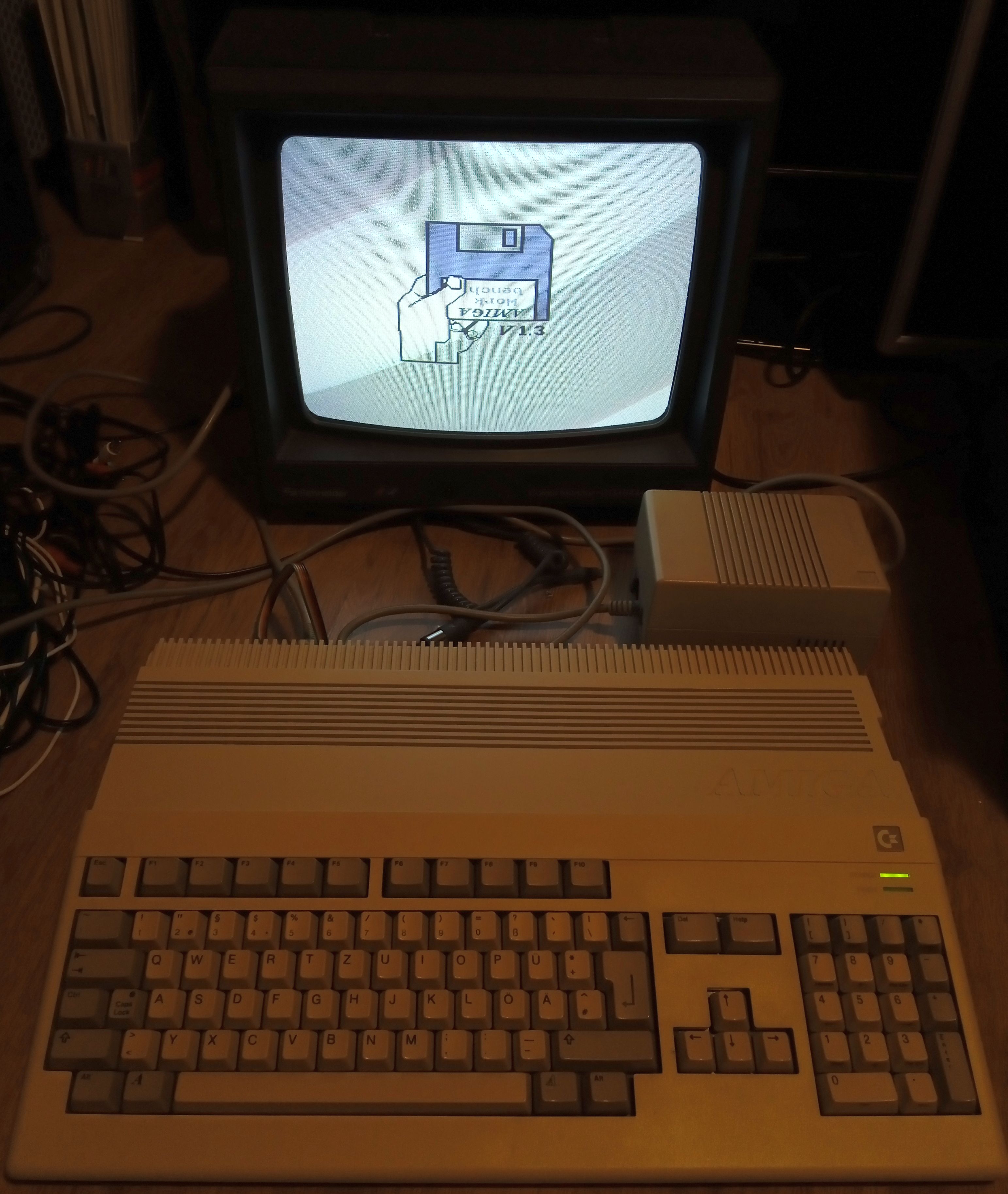

Haat, nem akartam ezert kulon topikot nyitni, de egy agyament otletem tamadt....:)
No, szeretnek egy igazi korhu A500 ast osszeallitani wb 1.3 al, kulso SupraDrive 500XP HDD meghajtoval, es az lenne a kerdesem, hogy hasznal e valaki itt meg 1.3 WB t?
Tudom nagyon fapados, de egyatalan mik mennek rajta?
Gondolok itt, modlejatszora, jatekokra, diskmagokra, amiknek volt installja, 1.3 ala, de nem Whd sek voltak, akkoriban, meg a kanyarban sem volt ilyen lehetoseg.
Demok, amiket hdd re fol lehet tenni?
Gondolom nemsok minden fut igy HDD rol, vagy megis?
Esetleg tapasztalatokat elfogadnek erdemes e kinlodani vele?
Van valamelyikotoknek ilyen őscucca? :)
Gyujtemenye?
Esetleg komplett 1.3 rendszer is erdekelhetne.
FileMaster az tudom, hogy pl megy. :)
Dopus gondolom nem.
Koszi :)
