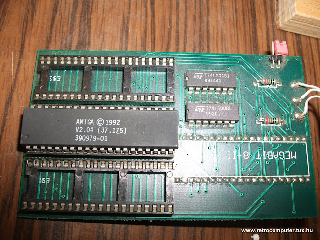

Na, akkor Amiga 2000. A másik 2000-esemhez volt egy kickstart switcher, ami nem volt a gépben, tehát működéséről nem tudok semmit (mellesleg a gép sem műxik még, reméljük elektrolakatos kolléga úr egyszer tud életet lehelni bele :-D!).
Gondoltam, beleteszem az új szerzeményembe, de nem akarom elbaszni a gépet. Megabit 8-II fantázianevű szerkentyűről van szó.
Arra gondoltam, hogy egy 500-asban próbálom ki, abból mégiscsak több van, és olcsóbb is, mintha a 2000-es purcanna ki. Elvileg megoldható, nem? Erről a kütyüről nem találtam semmit, úgyhogy remélem igen.

Kérdés: vajon milyen irányban kellene lennie az 500-asban, illetve majd a 2000-esben?
válasz:
fogsz egy 300Ft-os digitális multimétert :-) átkapcsolod szakadás vizsgálatra,
majd rámérsz két 1-es lábra...
ugye az egyiket az alaplapra menő csatlakozón kell keresned, a másikat pedig ott ahova a KS rom IC-t dugnád...
ahol sípol, akkor az az eleje ;-) kapcsoló állására figyelni kell, mivel KS váltó, tehát mindig csak bizonyos foglalatok élnek ...
A500-ban zokszó nélkül ki tudod próbálni.
de amúgy fél másodperces fordított polaritást kibír a KS rom ;-) ha lusta vagy mérni...
igen, valamikor tervezem az egész lapodat ismét előröl átnézni :-) reméljük sikerrel járok...

Nem is igazán a KS ROM-ot féltem, hanem a gépet...
Köszi!
# Elküldve: 2012. Okt. 27. 11:02 - Szerkesztve: dino
Egyebkent ha rosszul teszed bele a ks ot es bekapcsolod, rajateszed a kezedet a ks ra, mikozben be van kapcsolva akkor ha rosszul van beteve, rogton rendellenesen el kezd melegedni. 1, Lehetoleg ne villanypuloverbe kezdj el kickstartot tapogatni.2, mielott nekilatsz nyalogasd egy kicsit a radiatorcsovet, ott ahol nincs lefestve... :) (gy.k: foldeld le magad)

Na bassza meg, majdnem beütött a krach, csak más irányból. Szétszedtem a gépet, nézem a kick-et. Háát, ebben fordítva van a kick a rev 6-hoz képest!!
Rev 4:
Rev 6:
Na, nézegetem, nézegetem, kiveszem a kick-et, tenném helyére a panelt. Mérés után elvileg a switchnek így kellene állnia a gépben:
Ha így nézem az alaplapot:
Javítsatok ki, ha tévedek, a pötty jelöli az 1. lábat, igaz? Na, a helyzet a következő: a switch belelóg a billentyűzet csatlakozójába, és nem lehet a helyére illeszteni. Ez csak a kisebbik baj.
