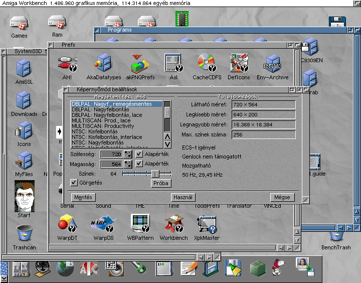

A PAL módokkal nincs gond, és végül is ez a lényeg. Jó kis monitor ez.
# Elküldve: 2018. Okt. 20. 01:01
ne viccelj mar! ezt nem PAL-ban kell hajtani...
figy vagod mirol beszeltem az elobb?
# Elküldve: 2018. Okt. 20. 01:06 - Szerkesztve: dh1
latod a screenmode-ot es a meretet?
720x564!
Multiscanban ugyan ezt be lehet allitani, es pozicionalni a kep helyet ahol neked jo.
# Elküldve: 2018. Okt. 20. 01:13 - Szerkesztve: dh1
miutan kivalasztottad a multiscan kepernyomodot, vagy dblpal-t akkor az Overscan nevu progival mely a Prefsben van szepen a kep poziciojat es meretet is a fekete negyzetek es nyilak tologatasaval megadhatod!
FONTOS! Hogy a VGAonly driver is benne legyen a DEVS/MONITORS-ban es fusson is, ha nincs a Monitorsban, masold be a Storagebol majd reset!!!

# Elküldve: 2018. Okt. 20. 01:52 - Szerkesztve: szucsi65
Multiscanban hiába csináltam, de dblpal-ban már fasza lett. A pozicionálást a monitoron próbáltam, és az állította vissza magát. Egyébként nálam valami nem kerek, mert akárhányszor menteném a workb. beállítást, valami hibát ír hogy zárjam be az összes ablakot vagymi, de ha resetelek akkor mégis az új beállításokkal indul újra a gépzet.
Köszi a segítséget :)

Nekem pl. a BenQ 912 nem viszi a DblPAL-t (WB 3.1+néhány patch). De simán lehet, hogy én vagyok a láma.
Nos természetesen a B lehetőség játszik, azaz én voltam láma.
Természetesen ez volt a megoldás. Szóval, ha ott van a VGAOnly, akkor megy a BenQ BL912-n a DblPAL és a MultiScan is.
