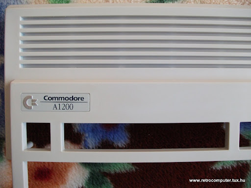

Na, felélénkítem a témát egy kis csemegével. A napokban szert tettem egy iszonyat sárga 1200-es felső burkolatra, amin meg van a Commodore A1200 logo. Az egyik gépemről pont ez hiányzott. Első körben gondoltam lepattintom a feliratot, és átragasztom a másik gépre, de mivel olyan szép idő volt hétvégén, gondoltam nekifutok a ház fehérítésének, "ugyan miért ne csinálnám meg" alapon.
A munkálatok meghozták az eredményt, azt hiszem a képek önmagukért beszélnek. Emulox nevű 12%-os krémperoxidot használtam és szőkítőport kevertem bele. Kb. 1.5 dl cucc kellett összesen, ehhez sacc/kb. 1 teáskanál port adagoltam. Szépen összekevertem a cuccot egy kis tálkában (védőkesztyű, szemüveg!!), majd ecsettel felvittem a gépre. A legnagyobb nehézség a rácsos résznél volt, ott igazán pepecselgetős a meló, hogy mindenütt megfelelően takarjon az anyag. Ezután kitettem napozni, és estére elkészült a remekmű.
A trutyi a napon szépen felhabzik, majd rászárad, nem folyik le (felhordás közben sem, szóval a Retr0bright nevű cuccal nem is kell kísérletezni).
Ilyen volt előtte:
Kezelés közben:
Íme a végeredmény:
# Elküldve: 2011. Máj. 30. 16:30
Szép munka! Egyszer én is rászánom magam, szépen helyre lehet hozni a burkolatot.
# Elküldve: 2011. Máj. 31. 08:08
Quoting: tassika
Nem sok idő, persze ha már beszerezted a nyersanyagot. A "felkenés" tart a legtöbb ideig, kb 10-15 perc, persze nagyobb ecsettel gyorsabb, én a lányom festő ecsetével dolgoztam, ami kb. 4-5 mm vastagságú.
