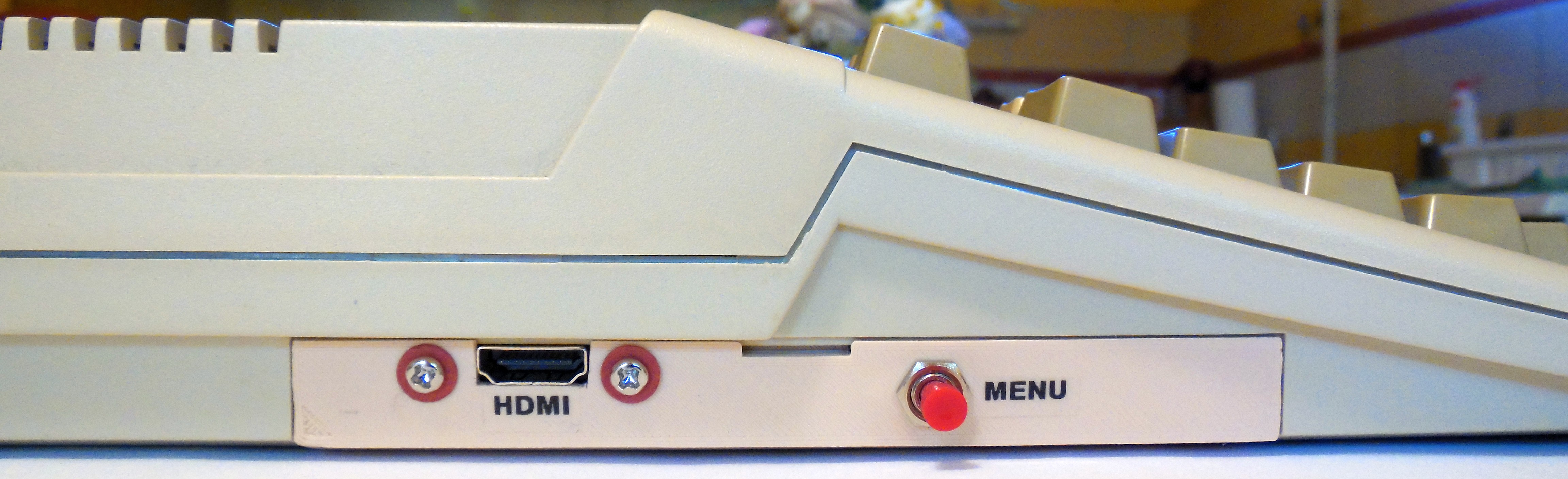

Ma este Amiga 500 barkácsolós kedvemben voltam, miután hétvégén rendeltem egy rakás vackot, gombot, kábelt, mittoménmit Amazonról, és megjött minden.
Először is, az "oldalpanel helyén lévő lyukon kilógatós" módszer helyett építettem egy civilizált kivezetést az RGBtoHDMI-nek. A 3D printelt ház eBayról érkezett, Olaszországból (és az elsőt olyan jól sikerült becsomagolni, hogy ripityára tört útközben, szerencsére az eladó sűrű elnézéstkérések közepette küldött másikat, amit már rendesen becsomagolt). Emellé AliExpresszen berendeltem a flat HDMI kábelt. A nyomógomb Amazonról érkezett. És most végre összeraktam. A forrasztásra nem vagyok büszke (nem is értek hozzá, szóval gányolok csak), de működik! Az egész megoldás igen kultúrált, és persze most rá lehet dugni az A590-et a gépre végre rendesen, úgy hogy fedél van mindenen, nincsenek útban az RGBtoHDMI vackai.
Aki huzamosabban használja az ötszázasát RGBtoHDMI-vel, és-vagy külső bővítőkkel, annak feltétlenül ajánlom ezt a kivezetési módszert. A ház fentvan a Thingiverse-n bárki kinyomtathatja magának, aki nem akar rendelni.

Félve teszek fel képet az én megoldásomról, ami, bár kevésbé professzionális, nekem megfelel. Az oldalsó lemez nálam is 3D-nyomtatott, mivel nincs oldalkocsim, ez tűnt a legkézenfekvőbb-legegyszerűbb reverzibilis megoldásnak.
Nem annyira esztétikus, mint a tiéd, inkább rusztikus ;-).

Oszinte leszek, egyaltalan nem tettem vissza az arnyekolokat. Ebben a gepben sokaig volt, aztan folyton le-fel kellett rakosgatni, ehhez most meg tul sokat kellett volna hajtogatni mert a szalagkabel nehezen fert volna at a lyukain, meg ugye egy DF0/1 switcher is van a gepben, stb. Szoval kihagytam. Majd meg atgondolom hogy lehetne visszarakni, de elsore tul maceras volt.
Jelenleg meg az A590-ben sincs, pedig ott amugy elferne, csak ugye ott meg ROM-ot akarok frissiteni, de oda azert majd visszarakom, bar az is maceras, mivel a HDD rogzito csavarokhoz is hozza kell rogziteni az arnyekolot, ami kicsit ilyen "meh". :)
Amugy ez az oldalso megoldas sem rossz ami a tied, elsore ilyet akartam, csak nem csavarozott porttal, hanem csak a ruganyos mini-HDMI to HDMI atalakito kabelt kivezetni egy kis lyukon, mivel nem akartam h.egy merev valami kialljon a gepbol baloldalt, mivel szelteben nem sok helyem van amugy sem az asztalon. (Most odebb van pakolva egy par dolog h. elferjen az A590.) De aztan meglattam ezt a felso kivezeteses megoldast, es tetszett, szoval inkabb ez lett.
