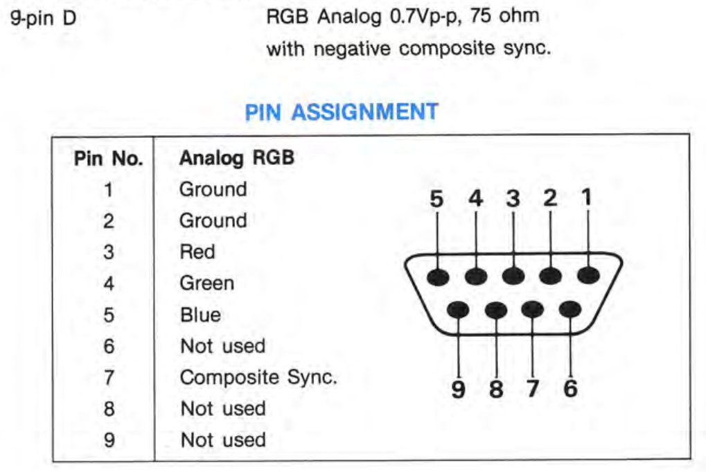

Nem tudom, aktuális-e még, de megtaláltam a moncsi használatiját a neten:
https://gona.mactar.hu/Commodore/monitor/manuals/1084S-D2_User_Manual(Scan_By_Guru).p df
Ez alapján a pinout:
Összedrótozni meg elméletben így kell:
DB-9 DB-23
monitor Amiga
1-2_GND_16-20
3__RED__3
4_GREEN_4
5__BLUE__5
7_CSYNC_10
A kompozit szinkronra én javasolnék egy 330 Ohm körüli ellenállást, de valószínűleg anélkül is működni fog.
Sajnos a gyakorlatban kipróbálni nem tudom, mert nincs ilyen monitorom.
